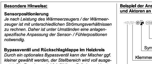

dazu hat mal jemand ein Sonderschema hier hochgeladen, das wohl eine Niederlassung angefertigt hat.
Das ist eine 250-A mit einer Stichanbindung.
Als Hinweis steht, dass man mit der Position des Puffersensor experimentieren muss.

Ja wird funktionieren aber es ist korrekt wie es im Schema steht, dass man mit dem Temperaturfühler HZ eventuell etwas testen muss. Meiner saß nach der Installation knapp über dem VL HZ im Puffer, ging gar nicht, und sitzt jetzt ca 20 cm unterhalb.

Wo habt ihr den Pufferfühler platziert. Bei den anderen Herstellern ist der als Anlegefühler vor der Heizkreispumpe und nicht direkt im Puffer selbst, weil der Puffer ja nicht durch einen anderen Wärmeerzeuger beheizt wird.
Ich fasse mal eben die Pufferfühlerproblematik zusammen ( Credits gehen an @Mr_Vito ).
Lässt man den Fühler oben am Puffer wird die WP erstmal die Leistung extrem steigern und versuchen den Puffer sehr schnell aufzuladen.
Die WP-VLT und der Stromverbrauch steigt dann sehr stark an, weil der Pufferfühler keine Temperatursteigerung verzeichnet.
Der Pufferfühler muß als Anlegefühler ans Rohr vor der externen HKP (Heizkreispumpe) platziert werden.
So ist gewährleistet,daß
1.die Regelung einen schnellen Anstieg der "Puffertemperatur" feststellt und nicht übermäßig hochmoduliert,
2. die WP erst wieder anspringt wenn der Puffer über den Stich vollständig entladen ist und der Pufferfühler vor der HKP meldet, daß die Hysterese um 2K unterschritten ist. Erst dann wird das Integral von 150 Gradminuten abgebaut.
Bei Vaillant gibt es die Stichanbindung übrigens auch, da ist der Pufferfühler vor der HKP sogar im Schema eingezeichnet.

das steht etwas umschrieben aber auch so in der Anleitung:
Danke quert089,
diese Schemenbeschreibung kenne ich fast schon auswendig 😀 und daher auch diesen Abschnitt. Den Fühler im Kombispeicher hoch oder runter zu setzen brachte mein HB und ich damit noch in Verbindung, nicht aber diesen vor die ext HK Pumpe zu setzen.
Ist dies in Deinem Setup so umgesetzt, hast du die v. 12/2024 und ist bei Dir in der IBN "Pufferspeicher mit Trinkwassererrwärmung" aktiviert?
Wie auch immer kann ich es erst wieder in der Heizsaison 25/26 testen und sehen ob es bis dahin durch ein neues Sw Release oder durch Änderung der Fühlerpositiin gelöst sein wird.
Die Hoffnung liegt jedoch in ersterem (neues SW Release), welches berücksichtigt, dass ...
Wenn nicht durch ein neues Release gelöst wird, hoffe ich, dass VM nicht auch noch ein Riegel vor die Umpositionierung des Temperaturfühlers schiebt und nur noch die Spreizung zwischen IDU und ODU in der Regelstrategie berücksichtigt was bisher noch nicht geklärt ist - siehe Link.
