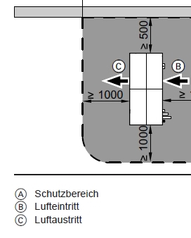

Bei uns wird in diesem Monat die Vitocal 250 A (einstöckig) vor unserem Reihenmittelhaus installiert. Es gilt die Vorgabe, dass die Außeneinheit 1m Abstand zu Fenster und Fallrohr haben muss. Wir werden die Außenheit im rechten Winkel zur Hausvorderseite aufstellen, d.h. die linke Seite der Außeneinheit wird zur Hauswand (mit Kellerfenster) zeigen, die rechte Seite (mit der aussenstehenden Technikeinheit) wird damit um die Breite der Außeneinheit (1144 mm) noch weiter weg sein von der Hauswand. Ich frage mich nun, ob der Abstand zu Fenster/Fallrohr nur von den propan-führenden Teilen innerhalb der Außeneinheit gemessen werden muss. Wäre das ok? Anschlussfrage wäre dann: wo liegen die propan-führenden Teilen in der Außeneinheit - vielleicht nur im außen herausschauenden Technikteil der Außeneinheit?
Wenn die Außeneinheit den seitlichen Mindestabstand zur Hauswand einhält und dieser kleiner als 1 m ist, ist dies nicht schlimm. Zu den freien Seiten müssen aber mindestens 1 m Abstand eingehalten werden. Diese Sicherheitsvorschriften sind nicht dafür da, um die Kunden zu gängeln, sondern um im Schadensfall einen Eintritt von Propan und somit einen Schaden von Leib und Leben zu verhindern.
Moin, unser Heizungsbauer wollte unsere WP auch erst 90 Grad zur Hauswand aufstellen und hatte das Bild mit, welches ich schon gepostet hatte.
Das Bild war gedacht für 2 Außengeräte, die 90 Grad zur Außenwand aufgestellt sich gegenüberstehen. Aber das müsste dann ja auch für nur 1 Gerät gelten.
Wie Florian geschrieben hat,
hatte es unser HB auch gesagt. Mit der Ventilatorseite mind. 50 cm zur Außenwand, die 3 anderen Seiten mind. 100 cm.
Insg. bleibt dann aber in alle Richtungen ein Schutzbereich von 100 cm.

der Schutzbereich sieht folgendermaßen aus.

Meinte er nicht die Abstände bei 90 Grad Aufstellung?

Stimmt, hast recht. Grundsätzlich wird umlaufend 1 m benötigt. Ein Bild für die Aufstellung mit seitlichem Abstand haben wir nicht.
Im Bild von Andreas_61 war bei vertikaler Aufstellung der WP zur Hauswand ein Abstand von >=500mm eingezeichnet - in Ihrer Antwort / Zeichnung sind es rundherum >= 1000mm unabhängig von der vertikalen Aufstellung. Bei den engen Flächen in einer Reihenhaus-Siedlung wären die 500mm ein großer Gewinn. Es geht ja um die Verhinderung des Eintritts von Propan ins Gebäude (Verhinderung Brandgefahr). Da müsste m.E. doch die Abstandsmessung von den propanführenden Teilen in der Außeneinheit erfolgen - oder denke ich falsch? Gibt es da keine genauen, belastbaren Vorgaben ob immer von der Geräteaußenkante gemessen werden muss, oder ob es auf die propanführenden Bauteile ankommt?
Im Forum von HaustechnikDialog habe ich folgende Antwort gefunden - wäre das eine Lösung? Du musst 1m Abstand zu dem Lichtschacht einhalten. -Der Schutzbereich kann mit einer fest montierten, gasdichten Trennwand auf einer Seite der Außeneinheit (rechts oder links) von 1m auf 0,5m reduziert werden. – Die Höhe der Trennwand muss mindestens bis zur Geräteoberkante reichen.
