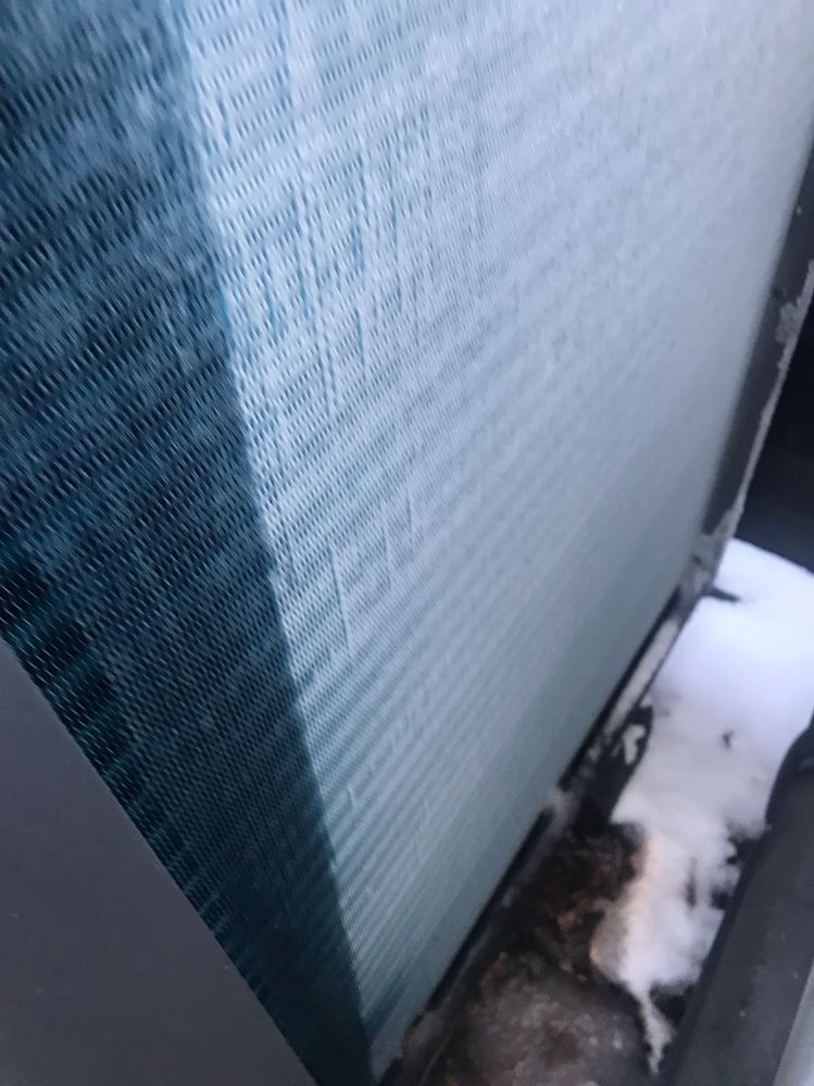

In diesem „Fehl-Modus“ (2.12.23 um 12.05 – 15.30 Außentemperatur -0,9°C – -1,9°C) ist die meiste Zeit kein bis zu maximal 1°C(periodenweise Rücklauf sogar höher, das ist nicht in Verbindung mit einem Wechsel) Unterschied zwischen Vor- und Rücklauf gewesen. Dadurch wird auch der Kompressor unnötig oft an- und abgeschaltet. Der Kompressor kann ansonsten, mit der „richtigen“ Außentemperatur und Einstellung tagelang ohne Pause laufen. Wozu diese Wärmepumpe ja auch gebaut worden ist, und deswegen keine Puffermöglichkeit für den Heiz-/Kühlkreis 1 vorhanden ist. Weil die Wärme in die „falschen Röhren“ strömt, ohne ein reales Abtauprogram durchzuführen, ist der Außenteil bei mir in den 3.25 Stunden teilweise(1/3) abgetaut. Siehe Fotos. Im Normalverfahren wird das Ganze gleichzeitig in Minuten abgetaut und das warme Abtauwasser fließt deutlich ab.
