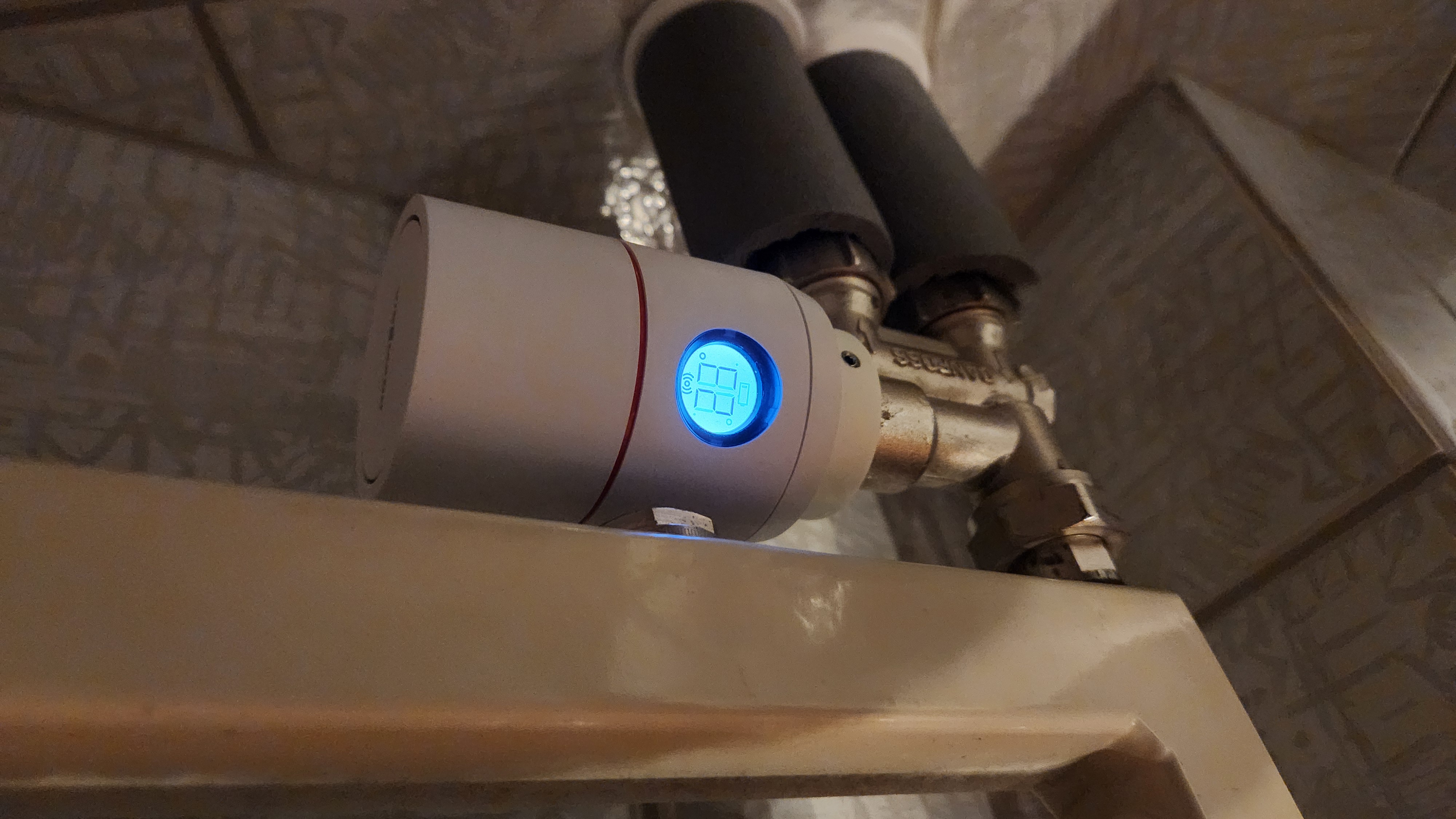

heute Nacht bin ich aufgewacht als das Thermostatventil im Bad immer wieder Geräusche machte, so als ob sich nach und nach der Thermostat verstellt.
Ich bin dann aufgestanden und hab geschaut.
Es war ca. 3.40h und der Heizkörper war warm und die Anzeige im Thermostat war 23 Grad.
In der App wurde allerdings die eigentlich richtige von 16,5 Grad angezeigt, aber die Vorlauftemperatur war auch 'hoch'.
Er darf bei Nacht nie und nimmer heizen und dazu noch am Thermostat was anderes zeigen als in der App.

Hallo Chris,
heute Nacht war wieder am Thermostat 23 Grad und hat unnötig geheizt und in der App über das Zeitprogramm 16,5 Grad.
Warum wird das immer so falsch und unterschiedlich umgestellt?
Was bringt mir da ein Zeitprogramm?
Wo ist denn jetzt die versprochene Hilfe?
Danke.

Hallo Chris,
nein, ein Fehler wird nie angezeigt.
Die Anzeige in der App ist ganz normal entsprechend des Zeitprogramms.
Und nur auf dem Thermostat ist nachts immer die erhöhte Temperatur (23 Grad) und so wird auch geheizt.
Das passiert jede Nacht.
