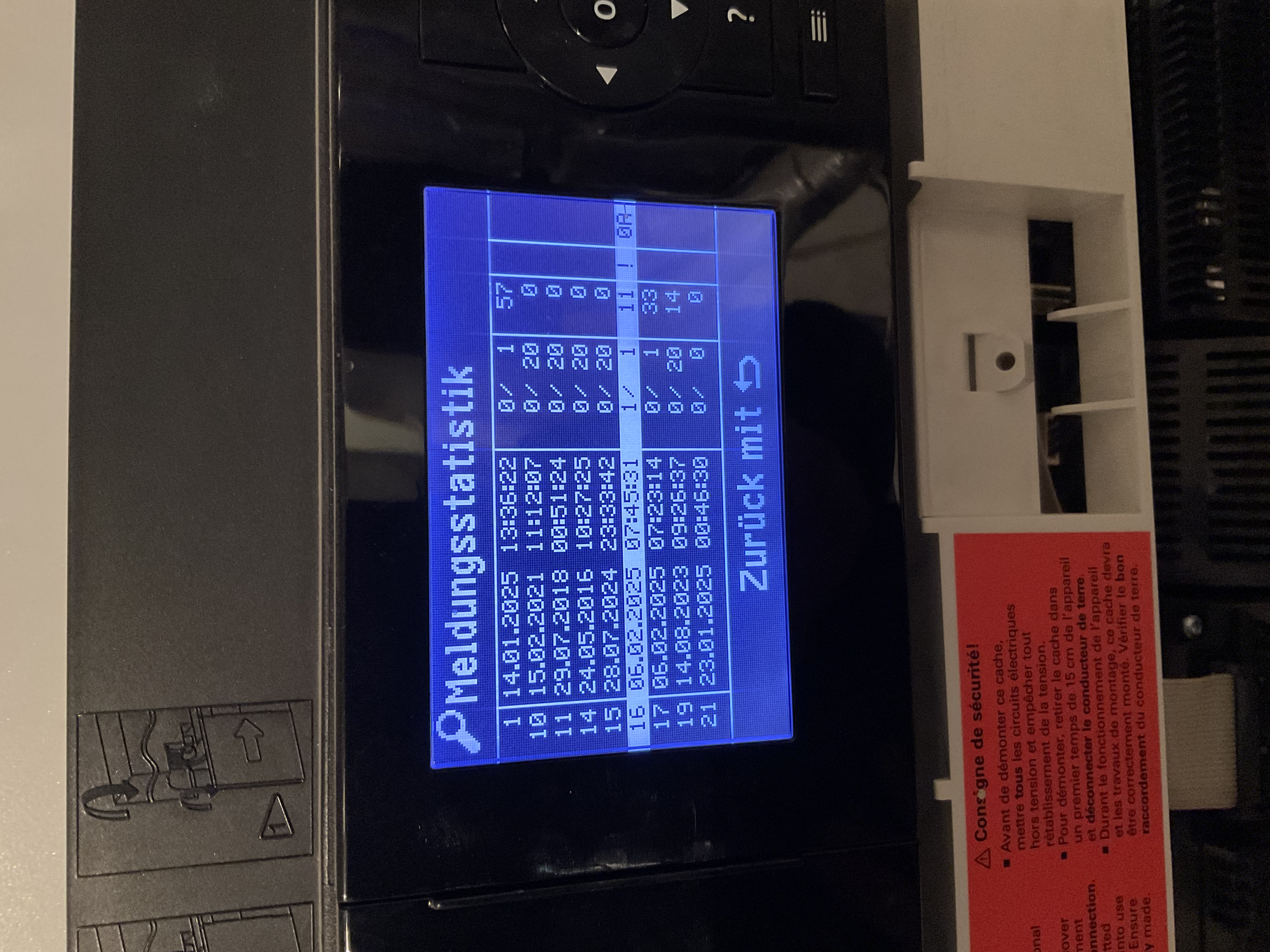

heute Nacht schein wohl unsere Heizungsanlage (eine Vitocal 242-S) ausgefallen zu sein.
Die Störungsmeldung zeigt 0A an. In der Meldungshistorie steht 17 Datum+Uhrzeit 1 1 7 0A

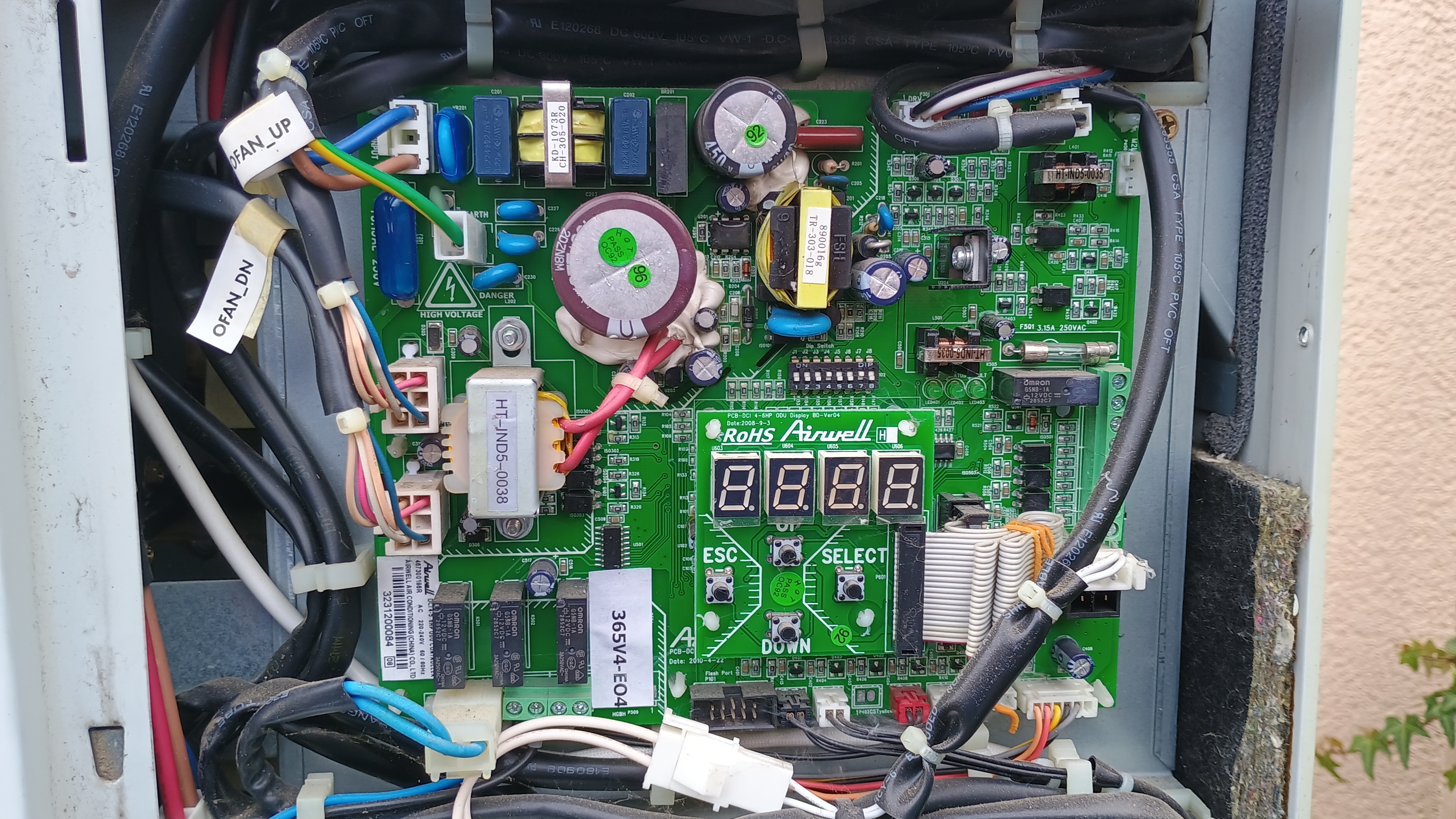

Die Platine hatte ich schon getauscht, die ist nagelneu.
Nur mal ein Gedanke - muss man die Platine ggfs. erst Grundkonfigurieren? Kann ich an der Platine ggfs. einen Error Code auslesen oder kann ich da mal vorsichtshalber die richtige Konfiguration prüfen?
Leuten auf der Platine der Inneneinheit beide Lämpchen? Bei mir eine rote und eine grüne. Die rote zeigt die Kommunikation mit der Außeneinheit an.
Auf der Platine meiner Außeneinheit musste ich eine kleine Schalterreihe On/Off richtig einstellen
Ja, die leuchten. Eine rot und eine grün wie bei dir.
Welche Schalter musstest du denn umstellen?
Auf der Platine der Außeneinheit sind bei mir so kleine durchnummerierte Schalter oberhalb des Displays.

Fehler 16 bedeutet, dass Innen- und Außeneinheit nicht kompatibel zueinander oder unzulässige Codierung der Außeneinheit Stellung der Codierschalter auf der Hauptleiterplatte der Außeneinheit prüfen.
Prüfen Sie, ob für den Parameter „Leistung Verdichterstufe 5030“ korrekt eingestellt ist.
Sie haben jedoch die falsche Außengerätenummer 7353166 angegeben.
DIP-Schalter werden entsprechend der Seriennummer des Außengeräts eingestellt.

ich habe die Platine nun so eingestellt wie es auf der alten Platine auch war (hätte ich auch echt selbst drauf kommen können).

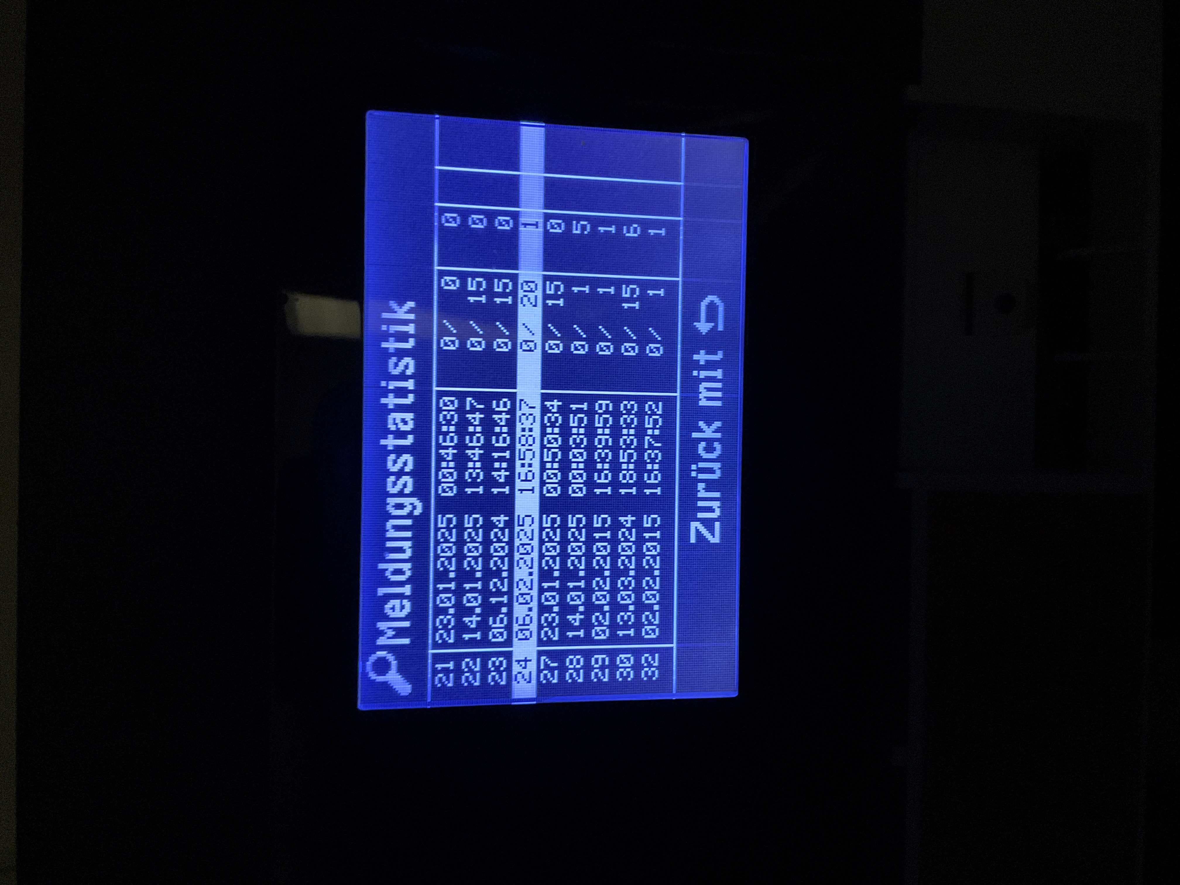

Die Wärmepumpe lief auch kurz an und es schien als ob alles nun ok ist. Nach geraumer Zeit (ich habe die Zeit jetzt wirklich nicht mehr im Auge gehabt da ich dachte es läuft nun) trat dann Fehler A9 auf.
Ich habe jetzt mal noch den Elektro Heizstab mit dazu geschaltet falls es wirklich an der zu niedrigen Temperatur liegt…

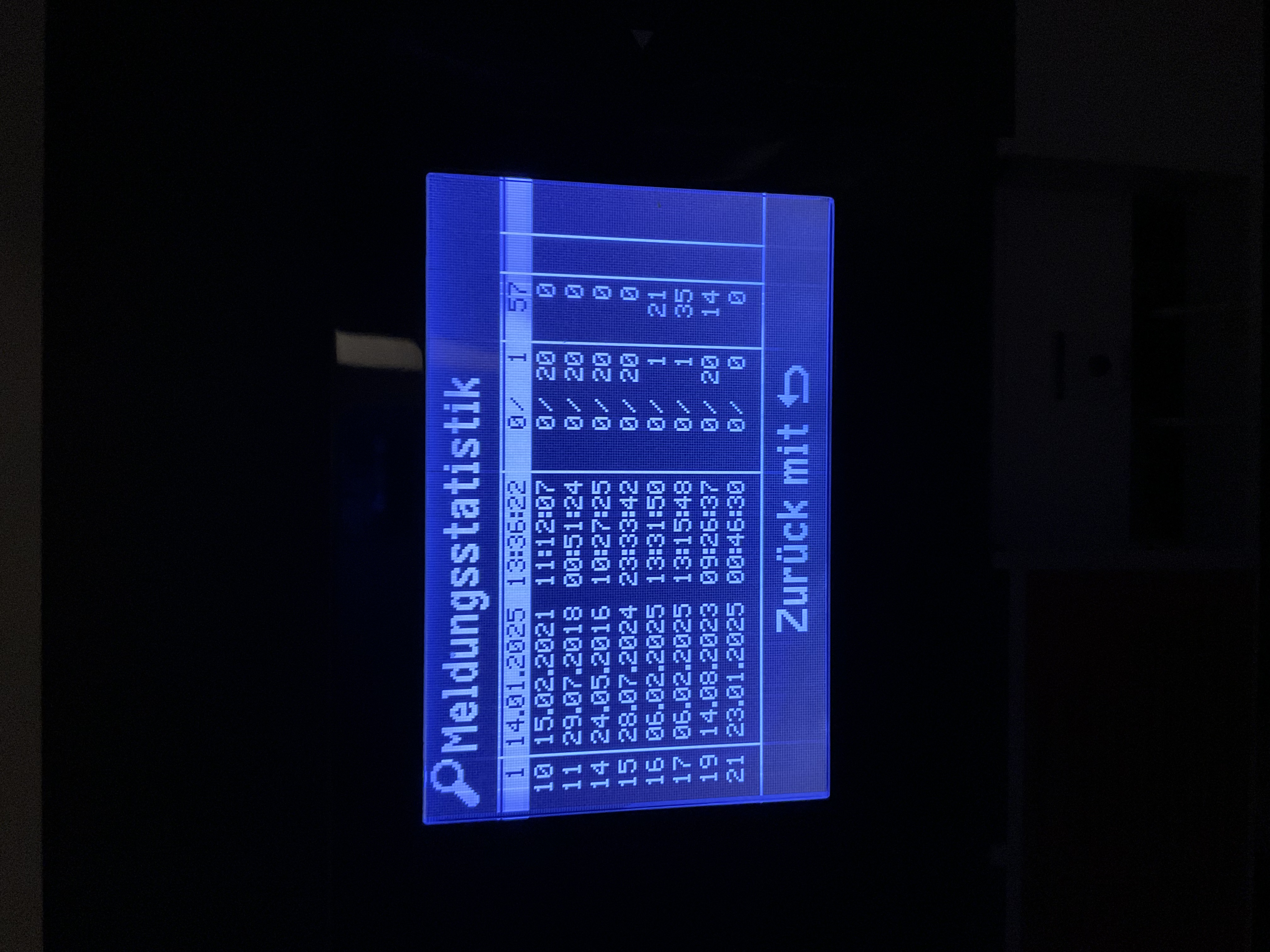

Hier auf jeden Fall mal die Meldungshistorie:

Fehler 24 Lüftermotor Ventilatordrehzahl außerhalb der Toleranz.
Ich denke, Sie müssen auch den anderen Lüftermotor ersetzen.
