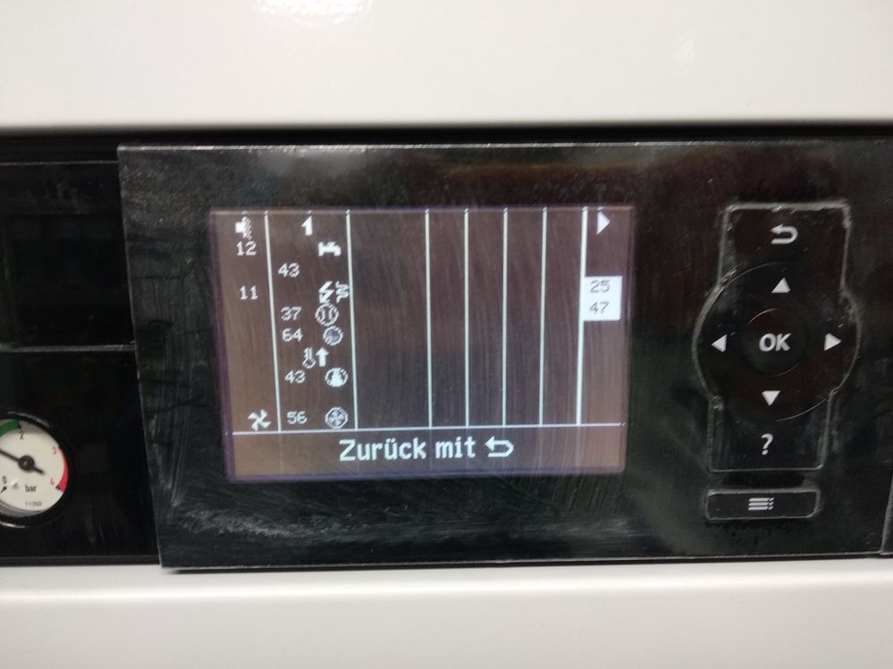

Bitte poste mal ein Bild von jeder Seite der Anlagenübersicht, wenn die Wärmepumpe das Verhalten zeigt, welches du bei deiner zweiten Frage geschildert hast. Du gelangst dorthin, indem du die "?"-Taste gedrückt hältst. Bilder kannst du anhängen, wenn du deinen nächsten Kommentar nachträglich bearbeitest.

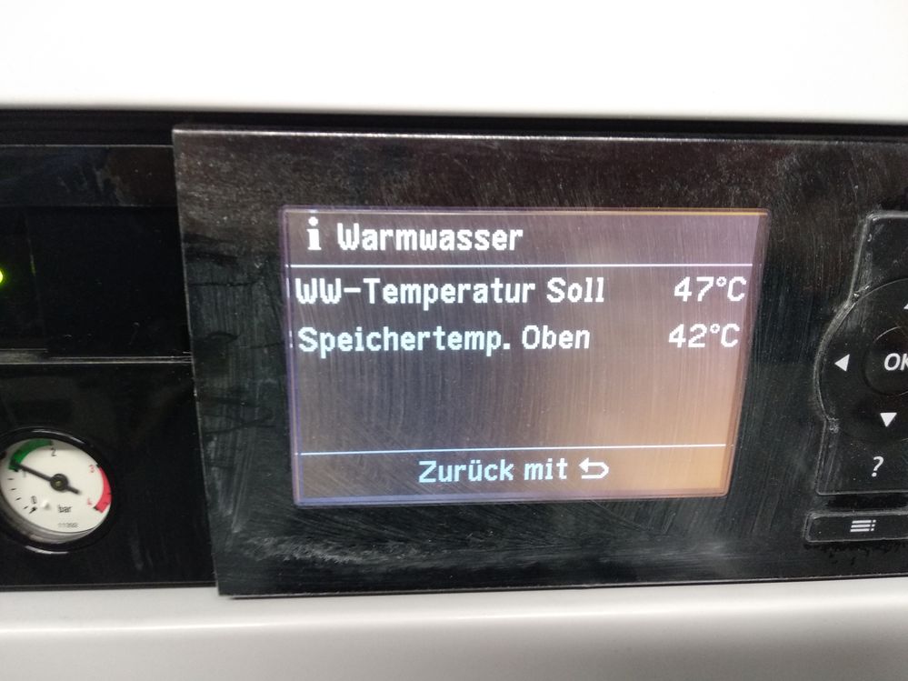

Ich hatte gestern Abend das selbe Problem wieder: Als ich heim kam hatte ich fast 27°C im Wohnzimmer
Betrieb war HEIZEN / WARMWASSER.
Warmwasser SOLL (47°C) wurde nicht erreicht → nur 42°C (Zeitprogramm mit OBEN)
Ventil stand auf Heizen, obwohl WW Prio hat.
Vorlauf Temp ~ 40 °C, Raum soll = 22°C Raum ist 26,7 °C.
Ich habe danach den Betrieb NUR auf WW gestellt.....trotzdem hat die WP weitergeheizt: also Ventil war auf Heizen .
Das gib dann noch ca.20 Minuten so bis ich die WP abgeschaltet habe!

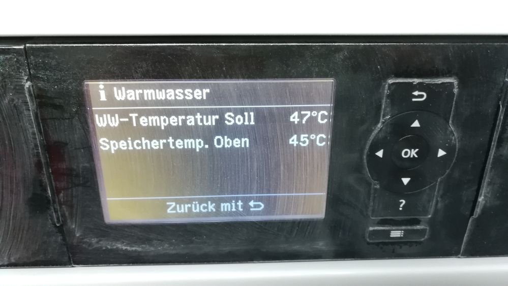

Heute MOrgen:
Start der Pumpe im Betrieb Warmwasser → Boiler wurde aufgeheizt.....WW Soll = 47°C ( Elektro ist immer zuschaltet), WW = 42 °C (Heizart war OBEN), danach hat das Ventil wieder umgeschaltet auf heizen....obwohl HEIZEN aus war!
Der Verdichter lief aber mind. 30 Minuten anch......bis ich jetzt gerade die WP wieder ausgeschaltet habe.

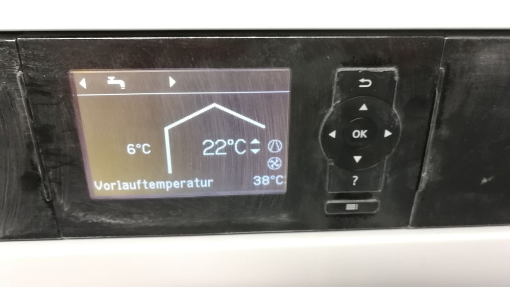

Heute das selbe Problem, allerdingsim ABSCHALTMODUS:
Wir haben nur 1x WW erzeugt mit Temp2 = 50°C
T WW ist = 45°C.....Ventil schaltet um auf HEizen...und Wp läuft weiter......
Wie kann sein im ABSCHALTMODUS?
Dann kann es ja auch nicht an dem Ventil liegen oder?
Die WP müsste doch einfach wieder abschalten wenn 1 x ww erzeugung erledigt ist?!

Also deinen Bildern kann ich entnehmen, dass der Durchlauferhitzer nicht zuschaltet. Es besteht in jedem Fall auch eine normale Sollanforderung. Hast du an jedem Tag in der Woche die Zeiten gleich eingestellt oder an manchen tagen auch anders? Stimmt das Datum und die Uhrzeit?
Zeiten sind immer gleich eingestellt. Nur dass ich immer montags den Boiler auf Temp2 aufheize=60°C.
Ich verstehe trotzdem nicht, warum die Wärmepumpe heizt, obwohl der Betrieb nur auf WW Anforderung eingestellt war.
Und warum die Temp dann nicht erreicht wird und die WP auf heizen umstellt....
Warum der Heizbetrieb trotz 0°C Sollanforderung aktiv war, kann ich mir gerade auch nicht erklären. Wie lange war er denn aktiv?
