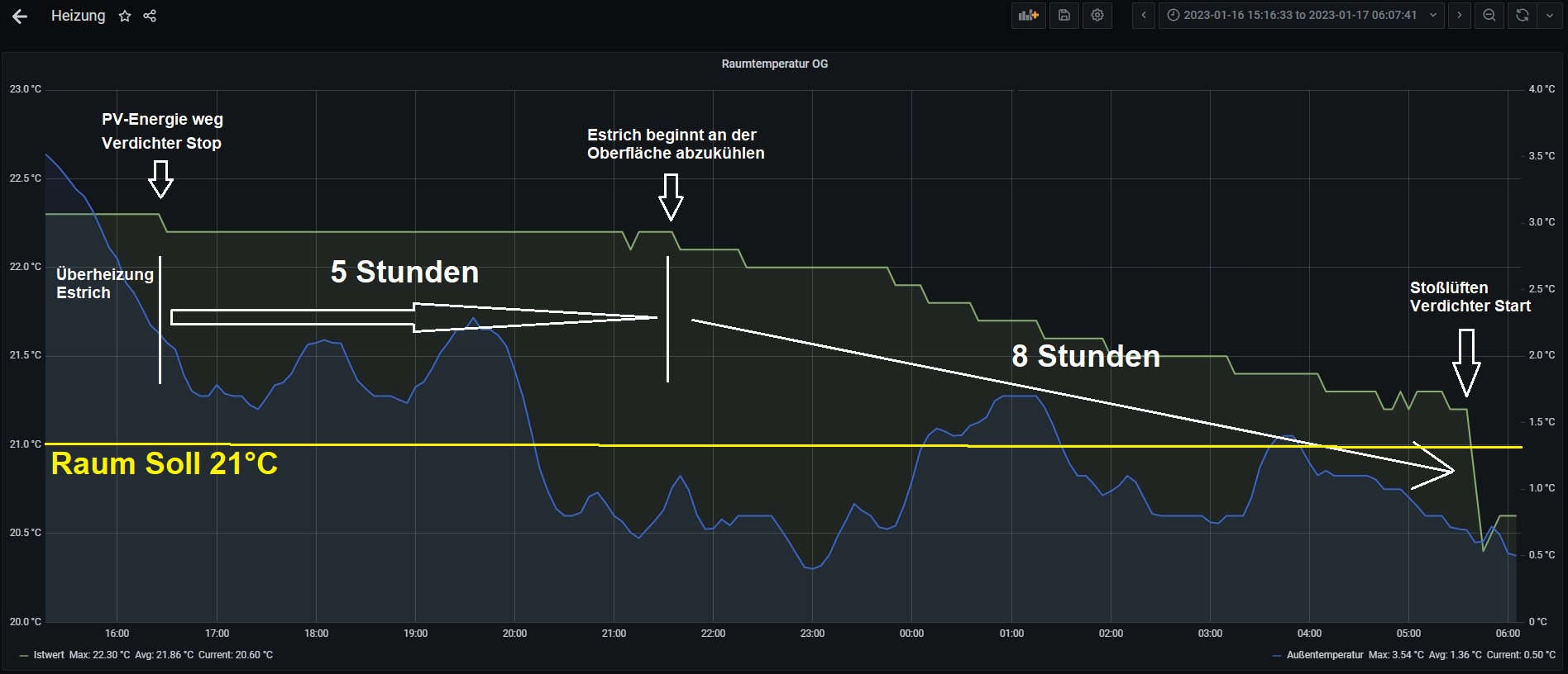

....für diejenigen die denken, den Estrich als Wärmespeicher zu verwenden, ist nur Theorie, und funktioniert in der Realität nicht:
Anbei zwei tagesaktuelle Diagramme : ein Stockwerk mit FBH (Estrichspeicher) und ein Stockwerk mit Radiatoren und hydraulischer Weiche (somit ohne Estrichspeicherung)
ich denke der Unterschied ist eindeutig erkennbar.....😉

Deine Systemkonfiguration ist aus rein technischer Sicht sicherlich optimal.
Unterstellt man eine Raumtemperaturtoleranz von 0,5°C (z.B. 22,0°C -> 21.5°C die zumindest wir akzeptieren, da wir diese nicht bemerken), ergibt sich nach Deiner Messung selbst mit Radiatoren eine tolerierbare Heizpause von fast 3,5 h, mit FBH sogar ca. 7,5 h. Genau dieses Verhalten sehen bzw. spüren wir auch bei unserer Anlage. Mit durchschnittlichen Heizpausen von 3,5 h sparen wir uns den finanziellen Mehraufwand für Zusatzspeicher und deren Regelung. In der Mittagszeit überheizen wir den Estrich mit 24 °C Raumsoll für 3h infolge statistischem Überangebot aus der PV, ebenfalls ohne Zusatz HW und -Kosten.
Verdichterlaufzeit ca. 10h, Einschaltzyklen inkl. Abtauung und Warmwasser ca. 8 pro 24h.
