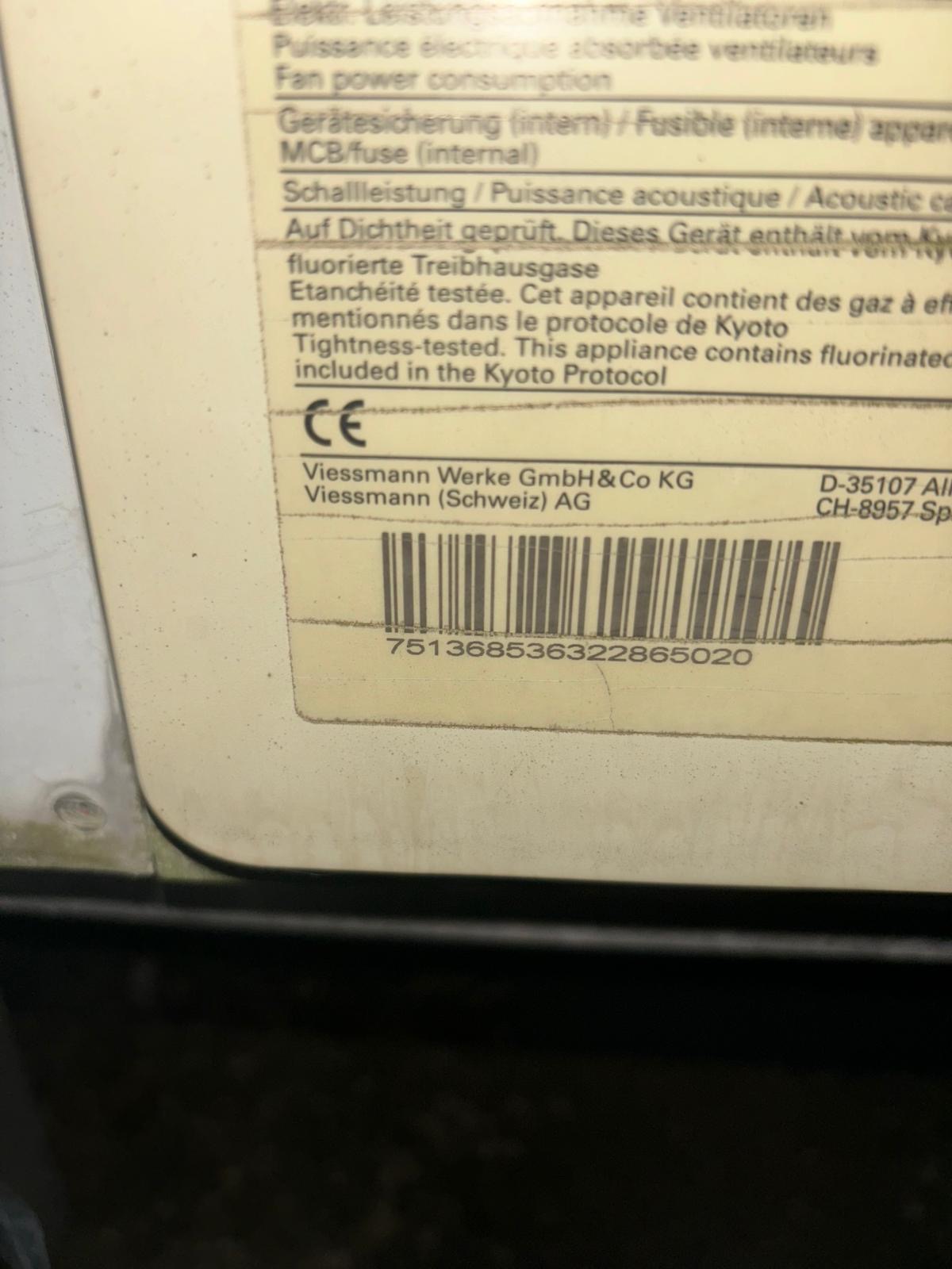

Die Anlage ist BJ 2013 und die Hersteller Nummer 7513685 (siehe Anhang)
