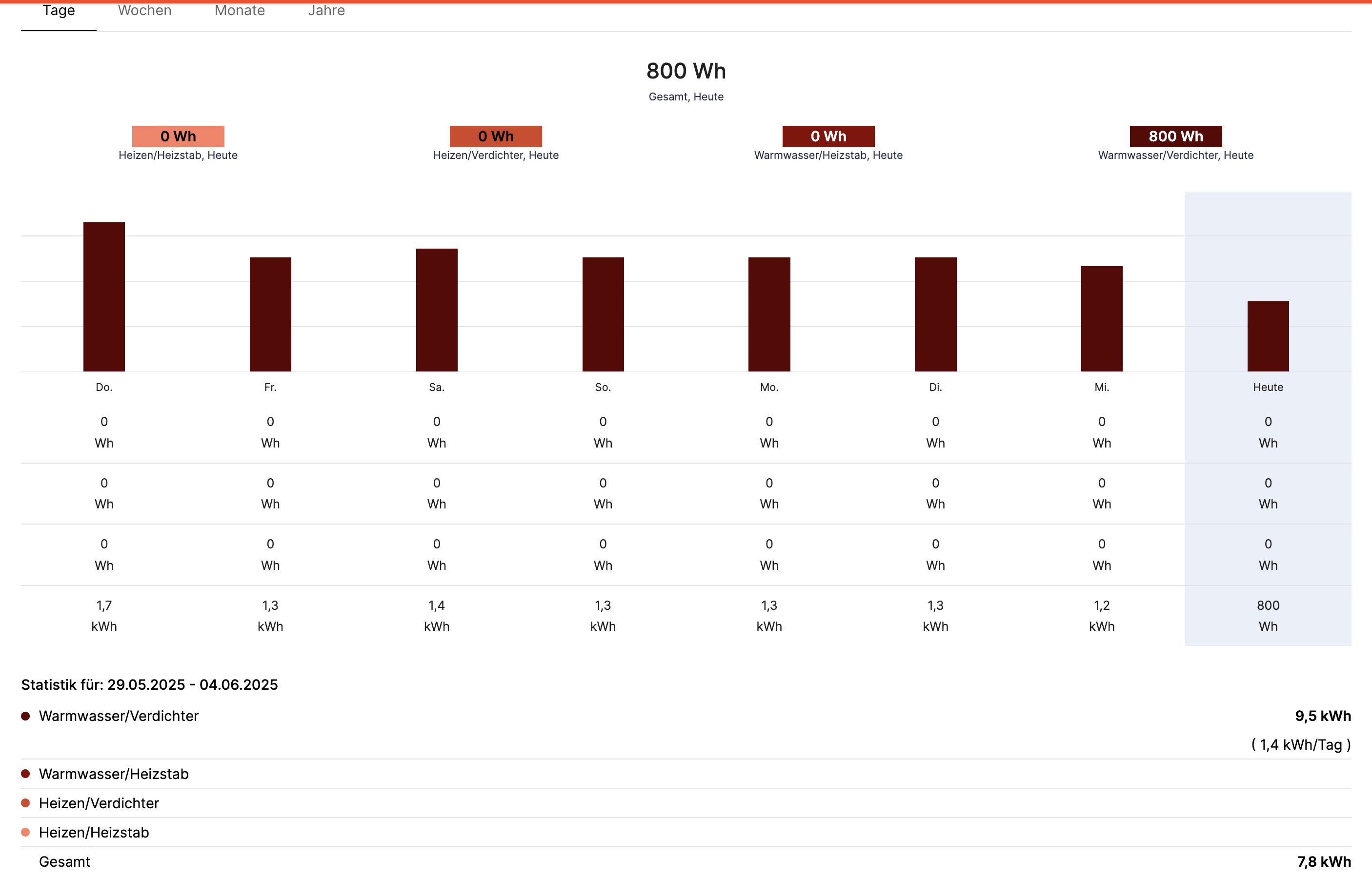

Bei mir ähnlich, wobei mir noch etwas anderes aufgefallen ist:
Auch bei mir fehlen in der Übersicht immer wieder die letzten Tage, die man dann aber unter Details findet.
Was mich vielmehr überrascht ist, dass die Zahlen inkonsistent sind (siehe Bild). Einerseits werden mir 9,5 kWh angezeigt und dann als Summe nur noch 7,8 kWh. Wenn ich die einzelnen Zahlen aufaddiere komme ich auf 10,3 kWh, aber das mag an den Rundungsfehlern liegen und mit den 9,5 kWh korrelieren (wobei die Einzelwerte aus der ViCare App aufsummiert 9,88 ergeben) - aber woher kommen die 7,8 kWh? Und welche der drei Werte nutzt die Anlage um schlussendlich die JAZ zu berechnen?
Ingo
