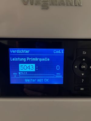

ich habe eine Frage zu meiner Viessmann Vitocal 200-S Wärmepumpe. In der Codieradresse 5030 (Leistungsverdichterstufe) steht aktuell der Wert 1. Ich bin mir jedoch unsicher, ob das der richtige Wert ist, da ich gelesen habe, dass dieser von 1 bis 255 eingestellt werden kann.
Anlage: Viessmann Vitocal 200-S
Typenschilddaten: Verdichterleistung zwischen 5,0 und 14,0 kW.
- Weiß jemand, wie dieser Wert korrekt eingestellt werden sollte?
- Welche Faktoren (z. B. Wärmebedarf, Gebäudedaten) muss ich beachten?
- Gibt es eine Berechnung oder Tabelle, die zeigt, welcher Wert zu welcher Leistung passt?
Ich möchte sicherstellen, dass meine Wärmepumpe optimal läuft und effizient arbeitet. Vielen Dank für jede Hilfe oder Hinweise!
Ich habe Bilder von der Codierung Ebene 1 meines Verdichters gemacht. Darauf sind alle Werte zu sehen, die aktuell bei mir eingestellt sind. Ich bin mir nicht sicher, ob alles korrekt eingestellt ist. Könnte sich das jemand mit
Erfahrung ansehen und mir sagen, ob die Werte so passen? Ich wäre für jede Hilfe und jeden Hinweis sehr dankbar!
