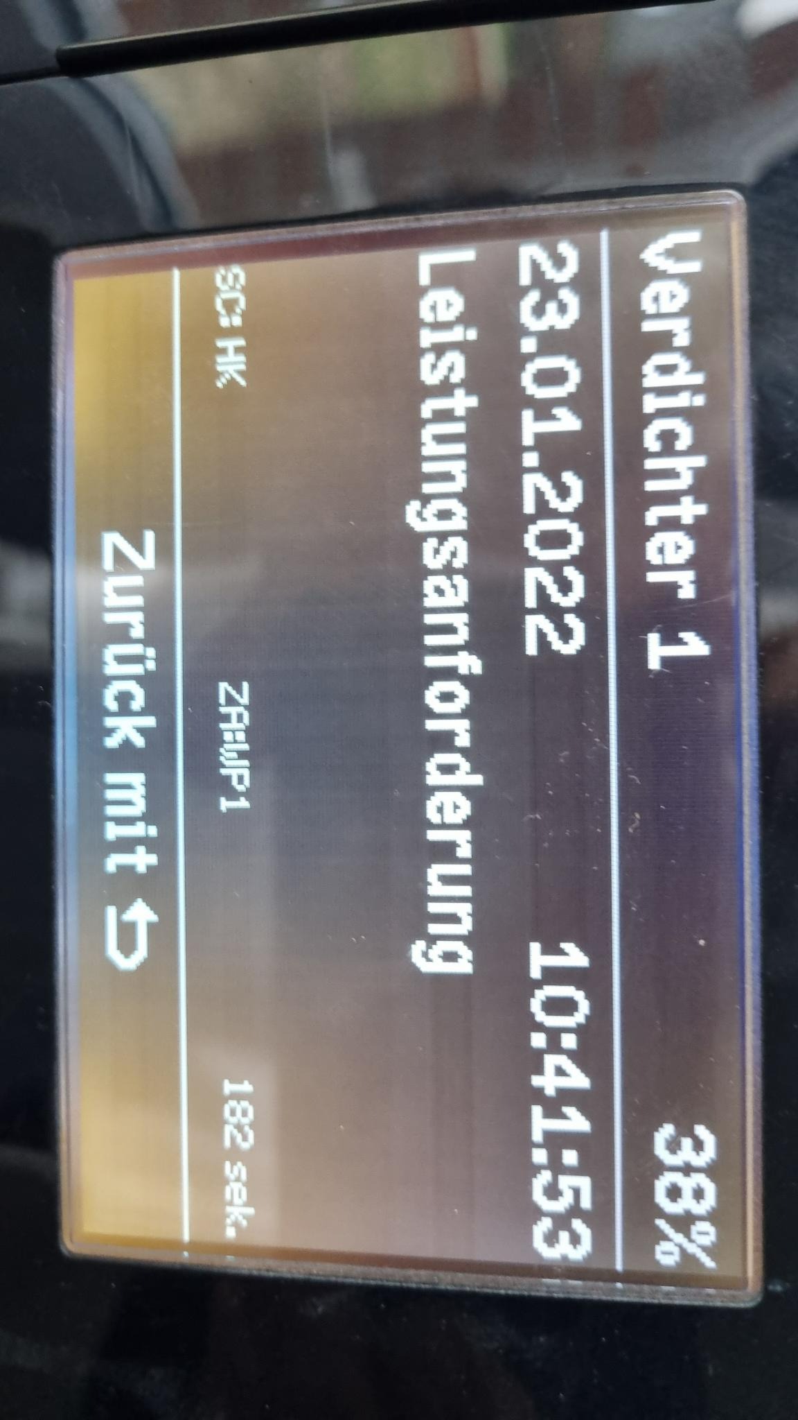

Wenn du schon den Weg ins Logbuch gefunden hast, kannst du bitte mal zu
Servicemenu/Diagnose/Anlagenübersicht gehen
und dort ein Foto machen
dannn nach rechts klicken, zweites Foto machen
dann nach unten klicken, dritten Foto machen

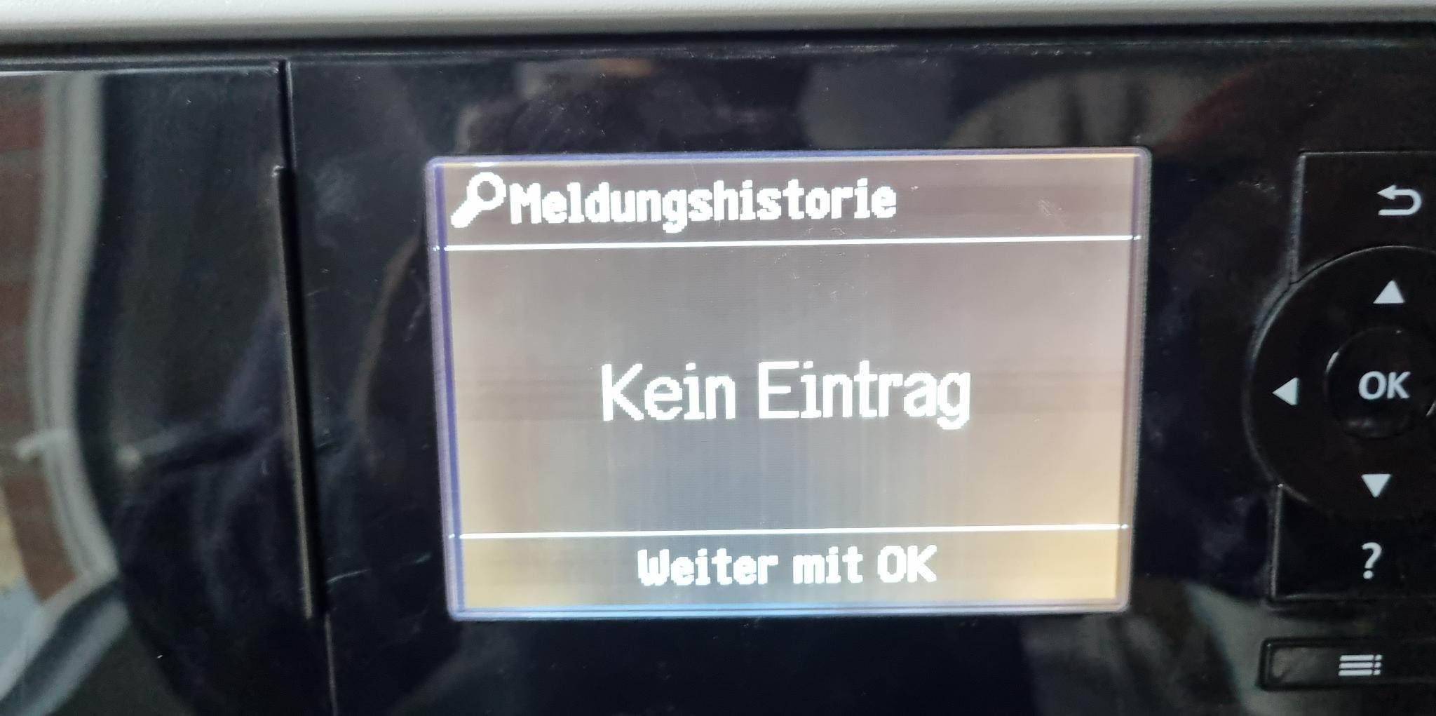

Servicemenu/Diagnose/Kältekreisregler/Meldungshistorie, viertes Foto machen
und dann die Fotos hier hochladen?

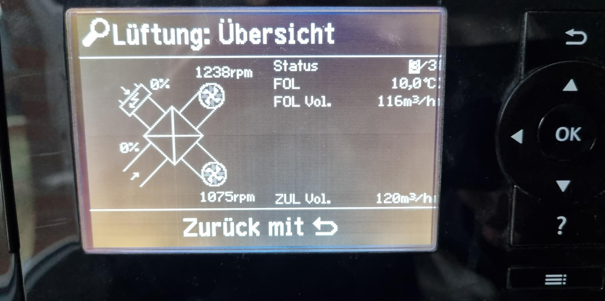

Anbei findest du die Fotos.
Das Audio eines 2minütigen Hochlaufens habe ich als mpeg-Datei abgespeichert, allerdings kann man hier keine mpeg-Datein hochladen. Deshalb habe ich die Endung auf "jpeg" geändert. Zum Anhören musst du das wieder in "mpeg" ändern. Aber hier hört es sich bei weitem nicht so dramatisch an.
Grüße,
Ralf
Der Kältekreisregler hat keine Fehler. Das ist schon mal gut.

Hier sind die letzten 10 Fotos aus dem Log im Zusammenhang mit dem Verdichter.
Das Ausschalten des Verdichters um 9:43 und 10:29 geht auf das schlechte Startverhalten zurück.
Während des Startens wird schon der Sollwert für den Vorlauf erreicht.
Dazwischen war noch eine Natürliche Abtauung, wo auch der Verdichter gestoppt wird.
