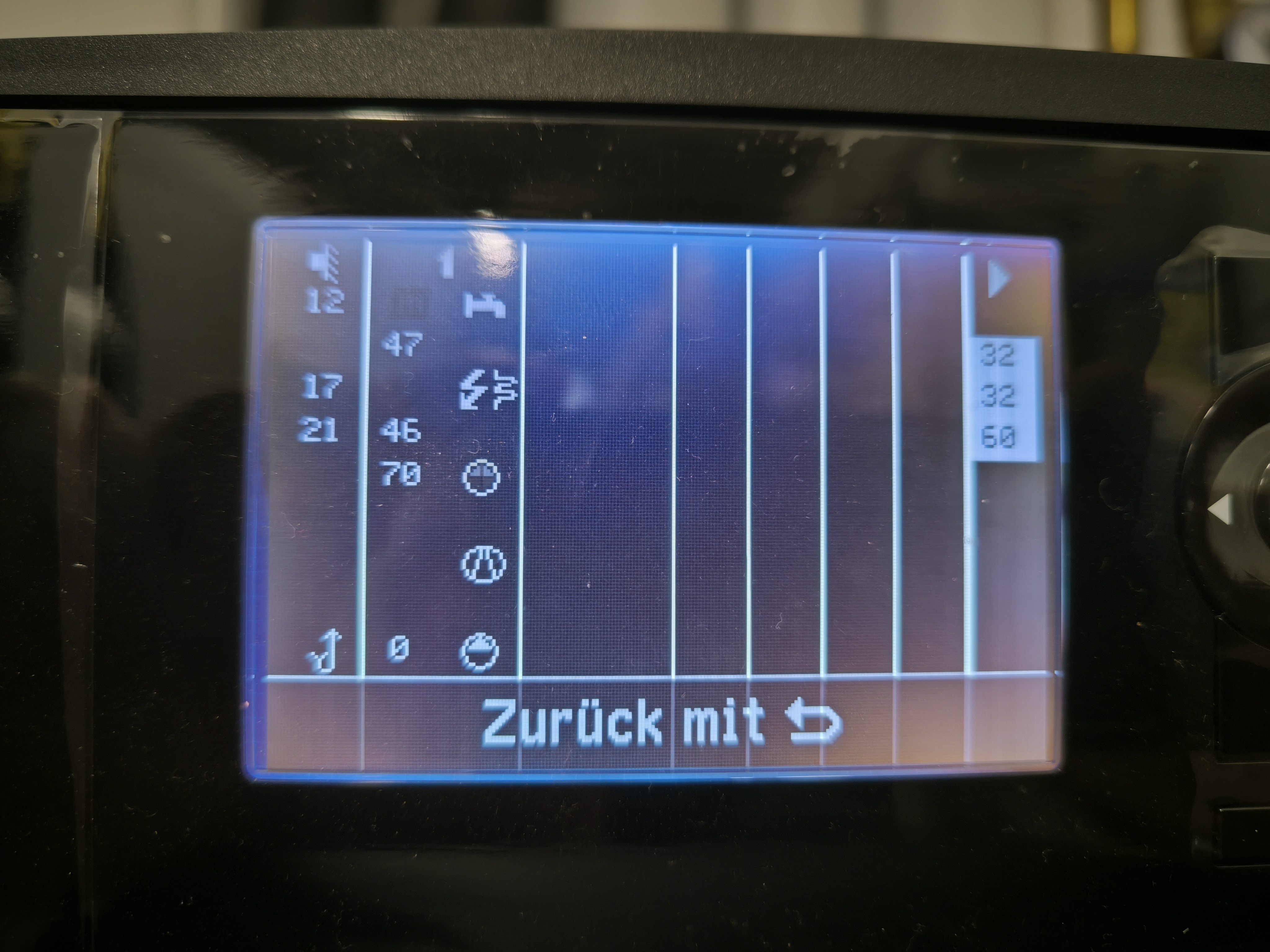

mach bitte mal folgendes. Schau nach, wie hoch der Soledruck ist. Dieser muss mindestens 1 bar betragen. Resete anschließend die Meldung durch aus- und einschalten. Anschließend drückst du für 4 Sek. die "?"-Taste und schaust dir in der Anlagenübersicht die Temperaturen an. Mach gerne Bilder davon, während der Verdichter läuft. Achte hierbei auf die beiden unteren Temperaturen in der ersten Spalte links. Das sind der Primär-Vor- und Rücklauf.

Anlagendruck liegt bei ca. 1.8 Bar wenn ich das richtig sehe.
Angehängt die Fotos.
Nicolai
Das Bild wäre das richtige. Ich benötige es aber, wenn der Verdichter läuft. Hier ist er noch aus und die Primärpumpe läuft auch nicht.
Hallo @Flo_Schneider
Da bin ich wohl verrutscht bei der Bilderauswahl, das war schon nachdem die Anlage wieder aus war.
Hier nun hoffentlich das richtige Bild.
Nicolai
Danke, kannst du mir sagen, ob die Differenz von 4K (17-21°C) noch größer geworden ist, bevor es zur Abschaltung kam?
Hallo @Flo_Schneider ,
nein von abschalten der Anlage nach dem Neustart bis zum ausschalten des verdichters keine Änderung.
Laufzeit war ca 3-4 Minuten.
Nicolai
Dann muss der Kältekreis, Expansionsventil, Niederdruckwächter und Kältemittelmenge vor Ort durch einen Kältetechniker geprüft werden.
