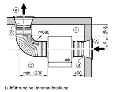

Hallo Marddin,
die 200-A Innenaufstellung kann direkt in der Ecke des Kellers aufgestellt werden. Das Bild von Guenni stellt es dar, ist aber ein älteres Modell. Bei der aktuellen 200-A ist die Ansaugung hinten und die Ausblasöffnung links oder rechts. Für die Lüftungsanlage gibt es eine extra Kombiwanddurchführung.
lg
Guennie
Danke Guenne! Das beantwortet (1) und (2).
Für (3) mache ich ein separates Thema auf Vitocal 200-A Monoblock Innenaufstellung Dach- statt Wanddurchführung
(4) Beantwortet die Planungsanleitung der Vitocal 200-A: der Luftstrom durch die Wärmepumpe ist Faktor >15x so groß wie die 250m^3/h die heute durch mein Lüftungsgerät Aereco VES 250 strömt. Die Planungsanleitung zeigt wie das Vitovent 300-F zusätzlich eingebaut wird, die Wanddurchführungen benötigt man trotzdem noch.
