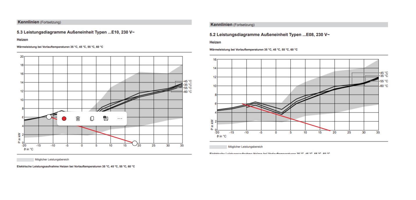

So wirklich kalt war es die letzten beiden Jahre nicht wirklich. Deswegen habe ich eine Woche im Feb 21 herausgezogen. Verbrauch knapp 61 qm bzw. 680 KWh. Daraus ergibt sich eine durchschnittliche Leistung von 4,0 (680/(24*7)). Als ich den Zählerstand notiert habe, hatten wir -8 Grad. Das deckt sich auch gut mit der durchschnittlichen niedrigesten Temperatur von wetteronline.de von -8,6 Grad. Und jetzt kommt der Teil wo ich mir nicht ganz sicher bin. Ich mache ein Diagramm und trage den einen Punkt bei (-8,6|4,0) und den anderen bei (18|0) ein, dann zeichne eine Gerade durch diese beiden Punkte und schau wo der y-Wert bei -12 Grad ist? Das wären dann 4,5 KW
Wenn ich mir jetzt die Werte zwischen 4,5 KW und 6,5 KW anschauen (sofern alles richtig gerechnet ist), dann ist ja sowohl die 250-A als auch die 200-S (D09) deutlich überdimensioniert und eine neue 200-S (E08 oder E10) wären ausreichend. Oder sehe ich da was falsch?

Hallo Andi,
ja so etwas 5 -7 kW hätte ich dem Verbrauch nach auch geschätzt.
die NAT bekommst du hier
https://www.waermepumpe.de/normen-technik/klimakarte/
Das mit der Kurve hast du richtig verstanden.
Genau so zeichnest du es jetzt in das Leistungsdiagramm der WP ein.
z.B.
VG Michael
