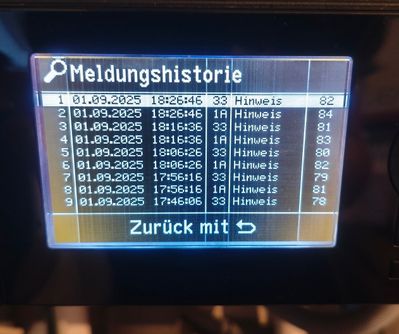

das sind zumindest die neusten Kaltekreis-Meldungen. Es geht immer um den Kaltekreis. Danke vorab!!!
Hallo @StefanJa
Dies ist die Beschreibung von Fehler 33. 1A ist lediglich eine Warnung zur Kompressorabschaltung.
