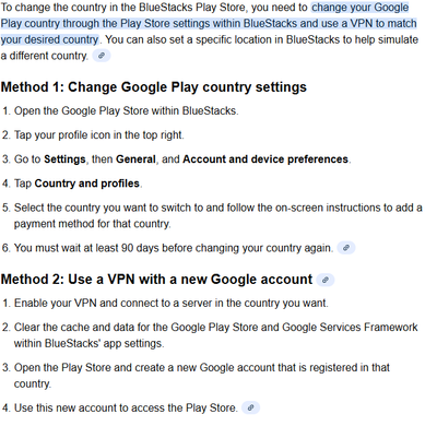

Sorry, ich habe eine wichtige Information (nicht bewusst!) unterschlagen: man muss im Playstore das Land wechsel. Und nicht die Store von Bluestack verwenden, sondern die vom OS (Android).
Ich habe auf Deutschland gesetzt, die Vicare App wird gefunden und kann problemlos installiert und benutzt werden. Hier das Suchergebnis im Google, was zu tun ist:
Es handelt sich exakt um die App für Android-Gerät, mit den gleichen Funktionen und Bedienung.
