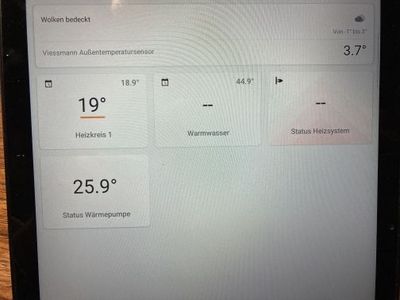

Jetzt wo die WP steht (kalte AT, Brennwert läuft) wird die WP übergangen und ist "kalt". Aber - diese ("falsche") Temperatur wird in der ViCare weiter als "Vorlauf" ausgegeben und der richtige Vorlauf ins Haus fehlt. An der Vitotronic komme ich natürlich an alles ran aber nicht über die App.
(Der openhab Link kennt diesen Wert auch nicht aber das gehört hier nicht hin bzw. ist "normal" solange das hier ist wie es ist)
In der Hauptseite der ViCare steht in der Kachel "Status Heizsystem" nur das Brennersymbol und als Hauptangabe (?) ein "--" und auch kein Istwert - da kommt also auch nichts an.

Ich glaube wir reden aneinander vorbei. Im angehängten Bild: grün markiert ist in der ViCare, rot eingekreist fehlt - aber genau die Temperatur ist doch der Vorlauf ins Haus? Solange nur die WP läuft ist alles gut, wenn der Brenner startet dann fehlt was. (das ist ein altes Bild wo nur die WP lief - soll nur die Positionen zeigen)

Auf deinem Bild:
24,4° Rücklauf Sekundär
24,7° VL der Heizung als Gesamtpaket -> Wert in der WP Kachel
24,0° Wert unter Vorlauf wenn man sich die Anlagendetails ansieht, also ein Wert, der zwar da ist, aber über die Arbeit der Heizung in dem Moment nichts Aussagt, da der Kessel noch einen drauf setzen kann - daher braucht der auch den Wert, der von der WP kommt.
Bin ich nur drüber gestolpert, weil die Ausseneinheit meiner Anlage Lieferverzug hatte und ich 3 Wochen nur den Gasteil in Betrieb hatt, aber dennoch die Werte bei WP standen. "Live" verfolgen geht wegen der hohen Latenz nicht.
Mit dem F13 kommt dann noch die obere Vorlauftemperatur aus dem unteren Bild dazu und wird in der Kachel "Heizsystem" dargestellt

Ich habe F13 mit dem 10K NTC bestückt - die Anzeige in der App ändert sich dadurch aber nicht.
