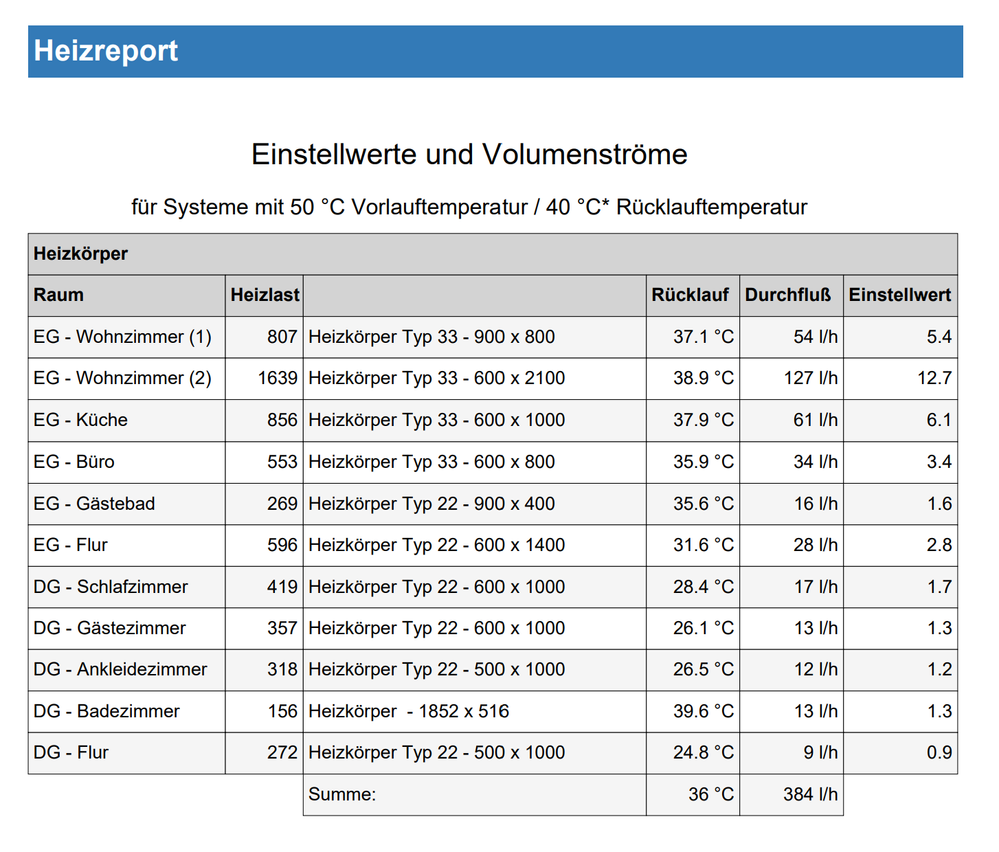

NAT ist  -9,1 Grad
Heizlast ist 5,95 kW im Altbau saniert.
Unten der Diagramm mit der Gerade, wenn ich es richtig verstehe.
Und darunter das Ergebnis des SHK Heizreport aus dem die Heizlast kommt.
Ist das eine akzeptable Dimensionierung, oder noch zu groß? Man will ja kein Risiko eingehen 😊
Gehe ich recht in der Annahme, dass notfalls zB bei NAT oder noch tiefer das Heizregister bzw. Heizstab noch zugeschaltet werden kann?
LG Ronald
Hallo Roland,
das passt aus meiner Sicht sehr gut.
Der Heizstab könnte zur Not noch mal 8 oder 9 kW on Top liefern.
VG Michael

Okay, die Volumenströme habe ich im Prinzip aus dem SHK Heizreport unten, aber da stecken ja nicht die Rohrdimensionen mit drin.
Das gibt demnach nur 384 L/h. Allerdings sind ja auch die Voreinsteller ziemlich zugedreht. Hier auf 50/40 ausgelegt.
Wenn ich die Voreinsteller aufdrehe, wäre vermutlich Volumentrommhöher, aber natürlich der Abgleich dahin. Braucht es unbedingt den Abgleich?
Easyplan probiere ich, da muss ich mich erstmal reinarbeiten.
LG Ronald
Hallo Ronald,
ja das wäre sehr sinnvoll
eine WP läuft idR mit 5K Spreizung und nicht mit 10K.
Bei Wohnzimmer 2 muss auf alle Fälle ein Ventil rein, dass mit hohem Volumenstrom umgehen kann und dann keinen all zu großen Lärm macht.
Wohnzimmer 1 und  Wohnzimmer 2 würde man nach Möglichkeit auf eine Rücklauftemperatur abstimmen.

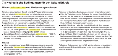

Moin, @Moin1 und @qwert089,
ich lese gespannt mit.
Zum Thema Volumenstrom,  der muß im Heizbetrieb doch gar nicht so hoch sein,
hier ein Ausschnitt aus der Planungsanleitung der 250-A:
Im Heizbetrieb reichen 300l/h und zum Abtauen brauch die WP min 1000l/h, aber da ist die Hydraulik im Haus  Aussen vor. Oder deute ich die Information falsch?

@mbauer666 und @qwert089 Danke Euch!!
Tja, habe mir zu den Punkten die Planungsanleitung Abschnitt 7.8 und auch 7.9 genau durchgelesen, bin mir noch nicht sicher über die eindeutigen Rückschlüsse daraus. Bin natürlich jetzt geprägt von Deinen Videos @qwert089  😄
Zunächst scheint es in 7.8 nur um Volumenstrom zw. Innen- und Außeneinheit zu gehen. Hier durch Hydro AutoControl Volumenstrom immer sichergestellt und unkritisch.
Dann gibt es Anmerkungen zu Anlagen mit ext. Pufferspeicher, insb. mit dem Vorteil "Takten vermeiden", okay. Die Nachteile sind nicht aufgeführt. Ein mögliches Weglassen von Einzelraumregelung bzw. Thermostaten kann hier natürlich schlecht erwähnt werden.
Dann spannend, für Anlagen ohne ext. Pufferspeicher  -> "Durch Hydro AutoControl steht immer das Mindestanlagenvolumen und der Mindestvolumenstrom zur Verfügung. Daher kann die Wärmepumpe
zu jeder Zeit sicher abtauen." -> ich kann nicht so richtig erkennen, ob sich das auch auf den Sekundärkreis bezieht.
Dann leider Empfehlung Pufferspeicher bei "ausschließlich Radiatoren"  -> stellt sich also die Frage, ob hier konservative Herstellerangabe, oder wirklich zwingend nötig. Zusatzfrage, wie lange dauert Abtauvorgang hinsichtlich Gebäudeauskühlung bei Radiatoren?
Dann wichtig in 7.9  -> Volumenstrom Vmin 1000 L/h im Sekundärkreis mit Rohre mind. DN25, also das scheint dann doch schon nötig. Thema mögliches Überströmventil ist nicht erwähnt.
Hier wird Pufferspeicher nur in Verbindung mit EVU-Sperre empfohlen  -> habe ich nicht.

In dem zuletzt verlinkten Datenblatt ist auf S14 das Pumpendiagramm.
Bei 250 mbar und irgendwo zwischen Kurve E und F erreicht man die 1000l/h.
d.h Kodierung E6 zwischen 70 und 80%, ich würde mit 75% probieren..
Damit kannst du mit den aktuellen Ventilen mal testen ob sie in dem angestrebten Betriebspunkt rauschen würden.
>>Wenn ich versuche verschiedene Ventileinsätze anzugeben oder andere einzelne Anpassungen wie >>Strangventil rein/raus zu machen, speichert Easyplan das nicht ab,
komisch das hatte bei mir schon immer geklappt..
Hallo @qwert089
Danke Dir
Fehler kam bei allen Ventilen, sind alle V-exact II, außer im Bad ein Danfoss.
Allerdings meine ich, die exact können für sich schon 150 L/h. Ich hätte gedacht das reicht bei Heizkörpern mit den kleineren Heizleistungen.
Anlegethermometer habe ich tatsächlich dran 😉 an Vor und Rücklauf an Vitodens.
Mit der Fachhandwerkerebene muss ich mich erstmal vertraut machen.
Easyplan weis nicht, funktioniert, aber stürzt auch mal ab. PC ist sehr neu, Tablet Microsoft, Win 11 64 bit, Vielleicht verträgt es sich nicht so richtig.
LG Ronald
