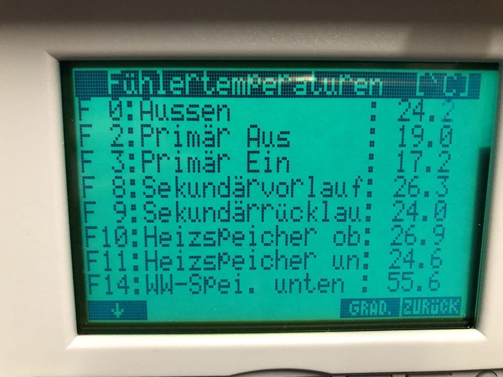

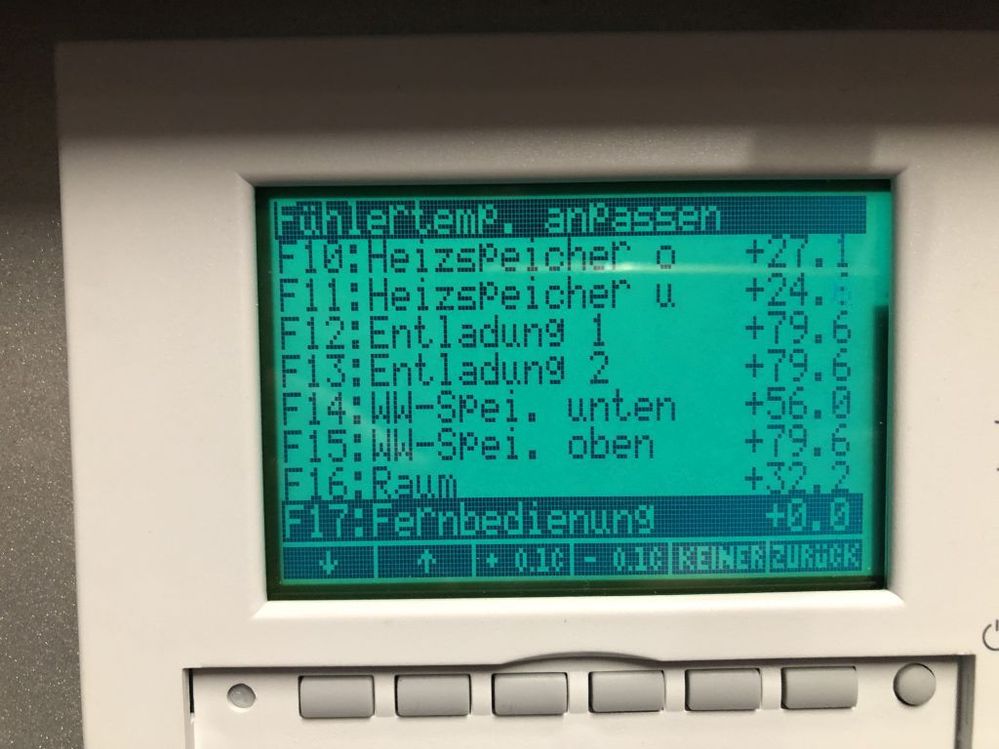

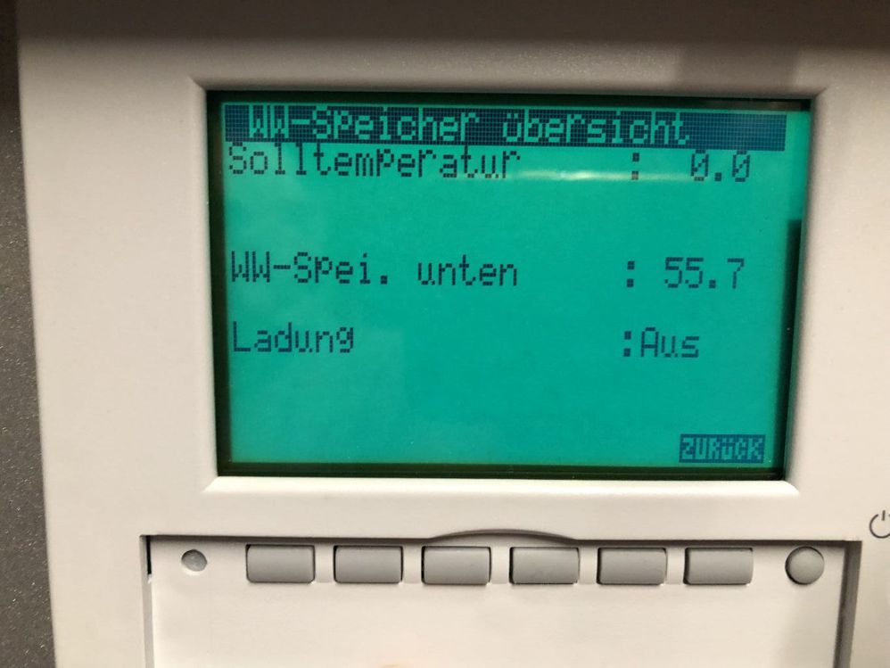

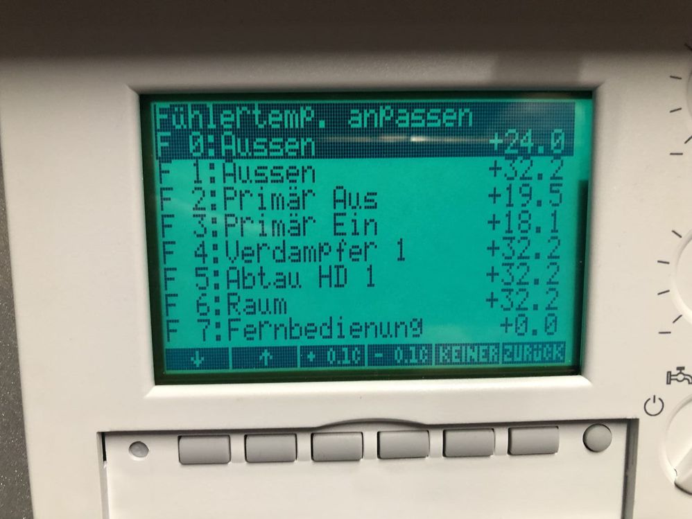

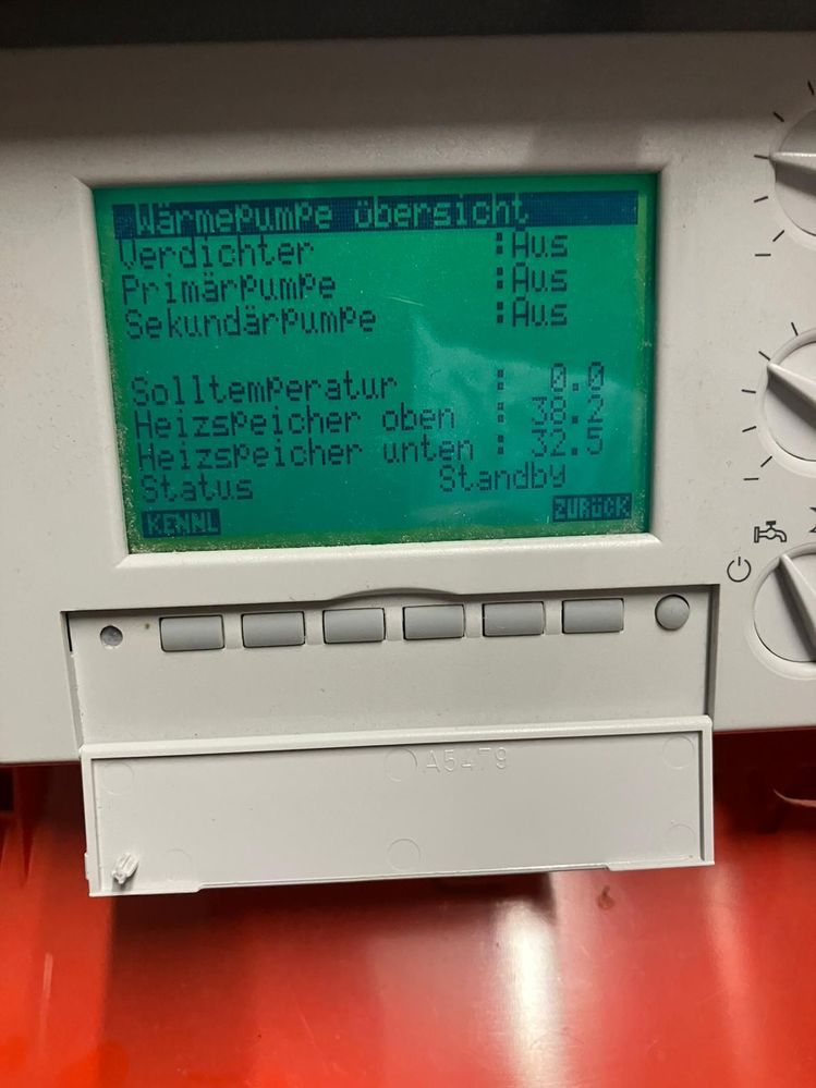

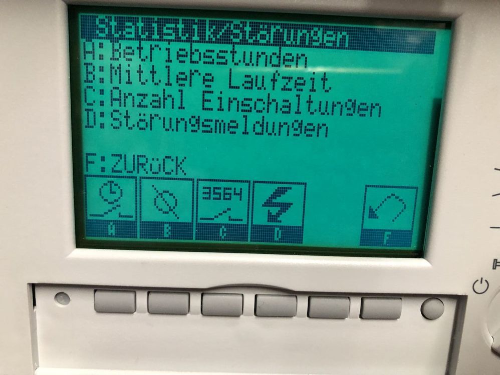

Hallo Gwyn - also ich habe sehr viele versucht, aber ich finde diese Möglichkeit nicht...
anbei mal ein paar Bilder...
also wenn die Anlage stromlos ist, zeigt die Solltemperatur nach dem Einschalten für ein paar wenige Sekunden einen plausiblen Wert - der dann auf 0,0 springt....
Hallo "!
Oh, deine Vitocal 300 sieht etwas "antik" aus, aber du hast eine gute Übersicht in den Photos gemacht. Ich kann jetzt sehen was du meinst, und die 0.0°C Soll-Temperatur sieht wirklich etwas merkwürdig aus - genau so sind die 0.0°C bei Fernbedienung - hast du eine?

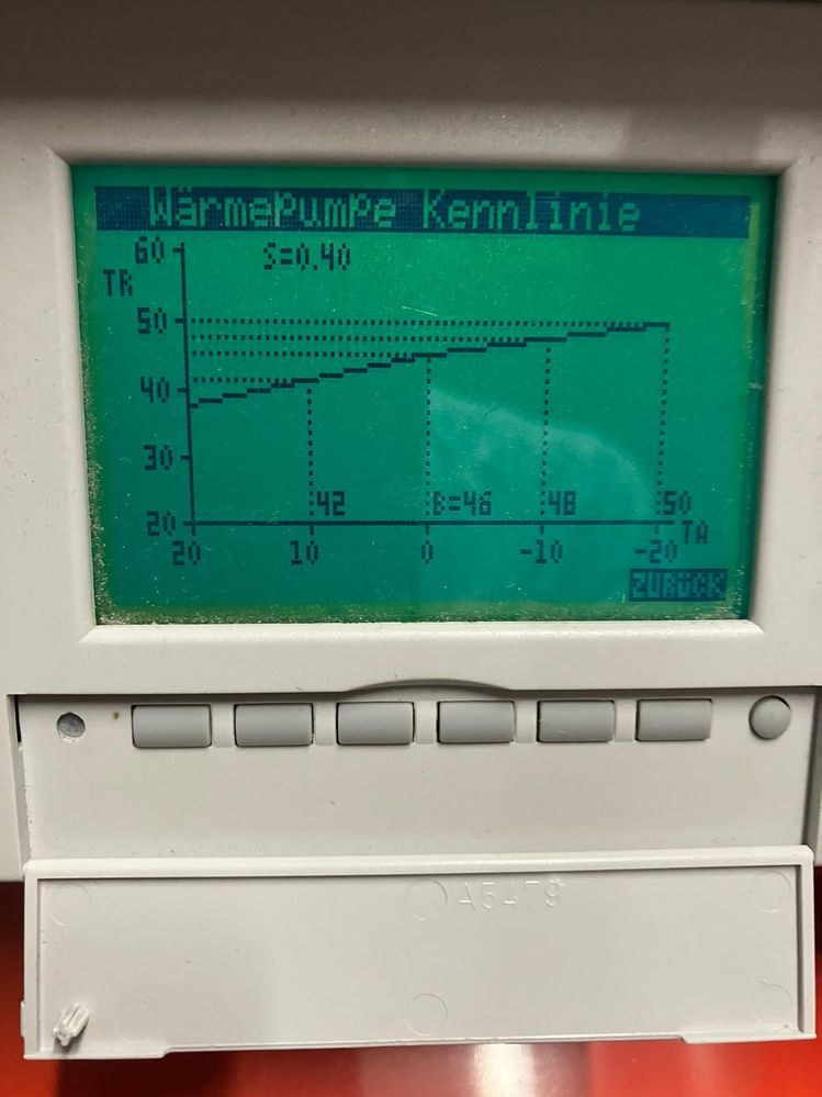

Ich nehme mal an das dieses hier ungefähr deine Bedienungsanleitung ist. Kannst du mal wie auf Seite 34 beschrieben die Kennlinie prüfen? Vielleicht kannst du dort erkennen warum die Soll-Temperatur auf 0.0°C steht.

eine Fernbedienung haben wir keine - - die Bilder sehe wie in der Anleitung aus - nur dass eben bei der Solltemperatur die 0,0 angezeigt werden... 😕
was ich "prüfen" kann, sind alle Temperaturen "OK"... Heizkessel oben, unten, WW Speicher, Außentemp,... somit die Frage, wenn es an der Platine liegt - an welchem Bauteill?
Hallo "!
Die Kennlinie ist vom Niveau etwas höher als für eine reine FBH erwartet. Du hast also vermutlich einen Heizwasserspeicher mit Mischer und ein Paar Heizkörper. Die Steigung ist allerdings eher normal für ein gut gedämmtes Haus mit eine FBH. Kannst du sagen, ob die Einstellung so richtig ist?
Was jetzt allerdings noch interessant zu wissen wäre ist, ob es in der Anlage-Steuerung eine Heizgrenze gibt ab welcher die Wärmepumpe abschaltet. In den derzeitigen Bildern kann man zwar sehen das die WP im Standby ist, aber für die Heizgrenze sieht man keinen Wert.
In der Vitotronic 200 für neuere WPs ist es so, dass die Solltemperatur auf 0°C gesetzt wird, wenn die Heizgrenze überschritten wird. Wenn du den die Heizgrenze findest und diese ändern kannst, kannst du die Einstellung auf 30°C ändern und prüfen ob die Solltemperatur dann von 0.0°C abweicht.
Um die Frage nach dem defekten Bauteil auf der Plantine zu beantworten: In deinen Bilder ist zu sehen, dass die WP die Werte für die Statistik nicht hält. Es könnte also der Speicherbaustein betroffen sein, der möglicher Weise auch Änderungen der Programmierung verwaltet. Ob ein solcher Defekt auch einen Effekt auf die sichtbare Solltemperatur haben könnte kann ich derzeit nicht sagen, das Problem scheint aber derzeit keine keinen Effekt auf die Steuerung zu haben.

welche Werte der Statistik meinst du, die bei mir fehlen? ich habe alles zurückgesetzt bzw. über Drücken der Taste und dann Einschalten des Displays "von vorne" begonnen - daher ist alles bei 0 und keine Störungen mehr sichtbar... letzte Störung war mal, dass nicht schnell genug der Strömungssensor erkannt hat, dass die Primärpumpe läuft - das ist aber ja aktuell nicht mein Thema/Problem.

ebenso ist es, im Betriebsmodus 21 (Heizung & Warmwasserspeicher) so, dass auch für das Brauchwasser dann 0,0 angezeigt wird, basirend auf der Außentemperatur - und spätestens hier muss meiner Meinung nach als Soll-Temperatur die aktuell gültige/eingestellte Soll-Temperatur angezeigt werden und nicht 0,0...
