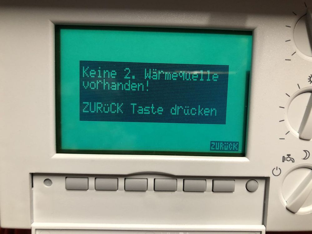

Hallo Gwyn - also ich habe sehr viele versucht, aber ich finde diese Möglichkeit nicht...
anbei mal ein paar Bilder...
also wenn die Anlage stromlos ist, zeigt die Solltemperatur nach dem Einschalten für ein paar wenige Sekunden einen plausiblen Wert - der dann auf 0,0 springt....
IMG_3248.jpgIMG_3249.jpgIMG_3250.jpgIMG_3251.jpgIMG_3252.jpgIMG_3253.jpgIMG_3254.jpgIMG_3255.jpgIMG_3256.jpgIMG_3257.jpgIMG_3258.jpgIMG_3259.jpgIMG_3260.jpgIMG_3261.jpgIMG_3262.jpgIMG_3263.jpgIMG_3264.jpgIMG_3265.jpg
Hallo "!
Oh, deine Vitocal 300 sieht etwas "antik" aus, aber du hast eine gute Übersicht in den Photos gemacht. Ich kann jetzt sehen was du meinst, und die 0.0°C Soll-Temperatur sieht wirklich etwas merkwürdig aus - genau so sind die 0.0°C bei Fernbedienung - hast du eine?
Ich nehme mal an das dieses hier ungefähr deine Bedienungsanleitung ist. Kannst du mal wie auf Seite 34 beschrieben die Kennlinie prüfen? Vielleicht kannst du dort erkennen warum die Soll-Temperatur auf 0.0°C steht.

Hello Gywn,
die "antike" WP ist 2011 installiert worden....
eine Fernbedienung haben wir keine - - die Bilder sehe wie in der Anleitung aus - nur dass eben bei der Solltemperatur die 0,0 angezeigt werden... 😕
was ich "prüfen" kann, sind alle Temperaturen "OK"... Heizkessel oben, unten, WW Speicher, Außentemp,... somit die Frage, wenn es an der Platine liegt - an welchem Bauteill?
