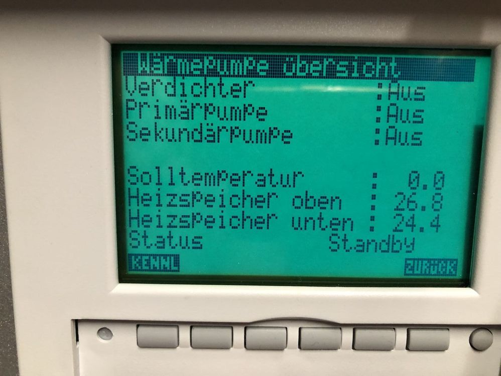

unsere Vitocal 300 ärgert mich gerade... sie wird zwar idR nur zum Heizen verwendet, somit ist es aktuell noch kein wirkliches Problem bei den Außentemperaturen die wir haben, aber wenn ich an die nächste Heizperiode denke, so bin ich auf Hilfe angewiesen.
Im Display steht: Solltemperatur 0,0 °C - das ist sicherlich nicht korrekt...?
habe die Anlage Stromlos gemacht, Ergebnis leider unverändert.
an was liegt das? wie (über welche Fühler) errechnet sich die Solltemperatur und was kann hier der Fehler sein? ein defekter Fühler? die Platine?
nur zu Info - gestern hat sie noch
Solltemperatur: 14,6
Heizspeicher oben: 29,3
Heizspeicher unten 26,1
und es ist heute genau gleich, was die Außentemperatur angeht, wie gestern...
Danke für eure Unterstützung!
