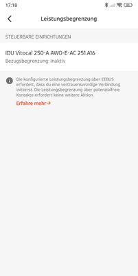

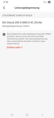

So sieht es in der App aus:
Also die Einstellung 5 hat auch kein anderes Verhalten gebracht. In der App sehe ich folgendes
 und das macht die WP nach ca. 2 min Verdichterlauf

Da wundert aber, dass der Status in der Seite Leistungsbegrenzung trotzdem inaktiv zeigt,
ich würde da aktiv erwarten. Oder das kommt erst wenn die ODU wirklich läuft.
Das ist auch das was ich widersprüchlich finde. Es bleibt auch wenn die ODU läuft....die Fotos sind aktuelle Screenshots während des Hochfahrens....
