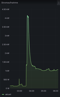

Moin,
Screen von heute Nacht mit AT5°C
Kein Puffer nur Radiatoren. So kannte ich ich das jetzt auch nicht. Sonst zog er nur halb so hoch.
Daniel
War wohl ein Abtauvorgang.
Nach den Angaben in der Service- und Montageanleitung ist eine Stromaufnahme bis 12 A möglich.
Da frage ich mich, was macht die Anlage, wenn zu der Zeit eine EVU-Sperre aktiv ist.
Hier hat der heute morgen auch einen Abtauvorgang gemacht, kam aber mit 2,8kW hin.
250A13,400l Puffer, 300lWw Speicher
gruss rudi

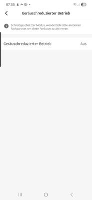

Hallo Dale,
du schreibst:
ich habe gestern endlich den geräuschreduzierten Betrieb aktivieren können. Die Leistungsspitzen, die bei dem Wechseln von AUS->Heizen und WW-Bereitung->Heizung aufgetreten sind, sind jetzt bei 50% Verdichterdrehzahl gekappt, die Stromspitzen sind ebenfalls gekappt und die Taktzeiten haben sich verlängert.
Wo kann man den einstellen?
Habe in der  Vicare App folgendes gefunden:
darufhin habe ich meinen Fachpartner kontaktiert.
Antwort von Ihm:
Kann ich bei ihrer Anlage nicht machen. Am besten den Customer Care von Viessmann anschreiben, die können das aus der Ferne machen. Ansonsten müssten wir ans Gerät kommen, bzw. müsste ich dann ein Paket zubuchen was jährlich Geld kostet….
Pro Paket kostet 40 Euro pro Jahr, da kann ich alle parameter einsehen und einstellen…

@diehuell :
Die Geräuschreduzierung muss über die Inneneinheit, Service, Systemkonfiguration, Inbetriebnahme (quasi neu konfigurieren) aktiviert werden, damit du die in der App oder am Gerät parametrieren kannst.
Das muss der HB (gegen Bezahlung) können, ich habe es selbst gemacht. Viessmann wird da nix für dich tun.
Dabei werden Heizkurve und maximale Vorlauftemperatur fürs Heizen rückgesetzt. Das muss danach auf die alten Werte eingestellt werden. Maximale Vorlauftemperatur über die Systemkonfiguration / Heizkreis. Heizkurve geht über die App.
gruß rudi
Mein HB hatte bei Viessmann nachgefragt, weil er das in seiner App nicht (mehr?) einstellen konnte. Er bekam von Viessmann die Antwort, dass man das über den Parameter 2540.0 im Inbetriebnahme Assistenten jetzt machen müsse und es nun bereits bei der Anlage wie gewünscht eingestellt wurde (von Viessmann).
Gut, dass es direkt von Viessmann bei meiner Anlage geändert wurde. Es scheint daher auch davon abzuhängen, wie "willig" der HB ist und welcher Viessmann-TD eine Anfrage bearbeitet.
Du könntest Deinen HB bitten, den Viessmann-Technischen Dienst zu kontaktieren, damit die das machen.  Falls Du keinen direkten Service-Vertrag mit Viessmann hast, wirst Du da vermutlich selber nichts erreichen.
Du könntest auch den "Inbetriebnahme Assistenten" selber aufrufen und das machen.  Das soll problemlos gehen und mehrere Leute haben das schon so gemacht und hier berichtet. Ich hatte mich das aber (bisher) nicht getraut.
