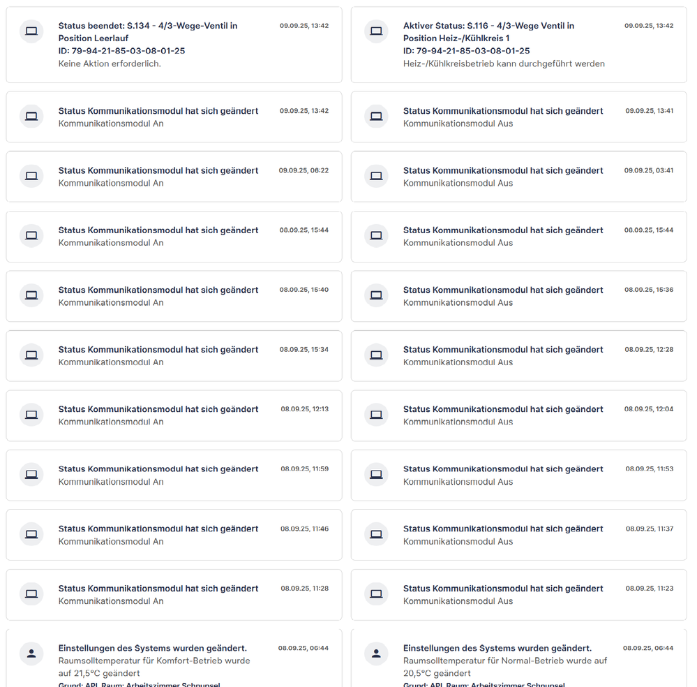

So sieht es aktuell in der ViGuide aus. Immerwieder zu unbvestimmten Zeiten neustarts. Alles andere im Haus was mit W-lan versorgt wird, funktioniert einwandfrei.neu.png
So sieht das bei mir auch aus. Wie weiter oben beschriben hat das bei mir aber erst gestern Nachmittag um 15.44 angefangen.
Und das Spiel geht munter weiter 😞 .
Am ende dann immer noch die Meldung: Seriennummer erfolgreich geändert!
