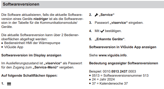

Welchen Softwarestand hast du denn drauf? Leider kann ich über ViGuide nicht auf deine Anlage zugreifen.

Wo sehe ich den?

Schaue ich später.
