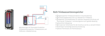

Hallo Viessi18,
ich bin leider absolut kein Heizungsexperte und hoffe, dass dieses laienhafte Schema irgendwie hilfreich sein kann: Schema
Das Speichermodell nennt sich "TQ-TWT 500". Es müsste sich vermutlich um diesen hier handeln:
(https://www.roth-werke.de/roth-thermotank-quadroline)
Volumenstrom im WW-Betrieb: ca. 1.200l/h (laut ViCare App)
Volumenstrom im Heiztrieb: ca. 1.390l/h (laut ViCare App)
WW Vorrang aktiv: Ich tippe auf ja, da sobald die WW-Hysterese EIN erreicht ist, wird vom aktiven "Heizen auf WW" gewechselt. Wie finde ich das sicher heraus?
Heizkreispumpe gibt es, da sie in der App mit %-Angabe angezeigt wird, wenn gerade geheizt wird.
Zirkulationspumpe gibt es auch. Die läuft parallel zum WW-Zeitprogramm und der default bei jeder WW-Bereitung
Viele Grüße und besten Dank für deine Mühe.

@Vitocal-250  schrieb:
In den Heizmodus schaltet die WP nur selten, da das Wasser im Speicher meistens ausreichend warm  durch die WW-Bereitung ist.
Das deutet auf eine schlechte Schichtung im Pufferspeicher hin und auf eine Vermischung der Bereiche für WW und Heizkreis.
Dein TQ-TWT 500 ist ein Pufferspeicher bei dem oben am Speicher Vorlauf/Rücklauf-Anschlüsse des Wärmeerzeugers für WW und unten am Speicher Vorlauf/Rücklauf-Anschlüsse des Wärmeerzeugers für den Heizkreis sind. Das Einleiten erfolgt jeweils über eine Lanze damit es (in der Theorie) weniger unterwünschte Verwirbelung und mehr gewünschte Homogenität im jeweiligen Bereich gibt. Im unteren Bereich sind dann auch noch Anschlüsse für Vorlauf/Rücklauf des Heizkreises.  Weiterhin hat der Puffer dann auch noch im oberen ca. 4/5-Bereich des Puffers eine innenliegende Spirale durch die Trinkwasser/Kaltwasser einströmt, sich dabei erwärmt und als Warmwasser entnommen wird. Also kein WW-Speicher sondern eher ein WW-Durchlauferhitzer.
Nach Deiner obigen Schilderung ist aber die Verwirbelung im Pufferspeicher so stark, dass der obere (WW-Bereich) dem unteren (HK-Bereich) stark mit erwärmt. Das ist ineffizient, weil dadurch die WP mehr Wasser mit hoher Vorlauftemperatur erwärmt als sie es müsste, wenn sie den HK-Bereich mit der dafür notwendigen, niedrigeren, Vorlauftemperatur erwärmen würde.
Das ist leider bei dieser Art Pufferspeicher mehr oder weniger "normal".  Du könntest versuchen, den WP-Volumenstrom zu verringern um etwas weniger Verwirbelung im Pufferspeicher zu haben, damit es sich weniger vermischt. Aber auch das geht nur in Grenzen, denn wenn der Volumenstrom der WP zu gering wird, beeinflusst das die Betriebssicherheit der Anlage und die dann notwendige höhere Spreizung der WP führt auch zu etwas Mehrverbrauch.
Die meiner Meinung nach einzig gute technische Lösung bestünde darin, keinen gemeinsamen Puffer für WW und HK zu verwenden sondern entweder zwei getrennte Puffer oder bei Fußbodenheizung ganz auf den HK-Puffer zu verzichten (oder nur einen kleinen HK-Puffer als hydraulische Weiche einzubauen).
Was meint denn Dein Heizungsbauer dazu, der Dir das ganze geplant und aufgebaut hat?

@Viessi18  schrieb:
@Dale liege ich da falsch, dass das, Solarthermie ignorieren,  allseits bei Kombispeicher beliebte angehängte Schema eine Alternative gewesen wäre.
Sicher wäre es eine Alternative, die hydraulische Anbindung nicht als Trennpuffer (wie es jetzt anscheinend ist) sondern als Parallelpuffer mit Stichanbindung wie bei Deinem angehängtem Schema zu bauen. Dadurch könnte es auch weniger Verwirbelungen im Pufferspeicher geben, der TQ-TWT 500 scheint hier ja auch nur ein "großer Topf" zu sein.
Wobei bei Deinem Schema nur ein T-Stück (*1) für den Vorlauf eingebaut ist und keines für den Rücklauf. Also quasi nur ein "halber" Parallellpuffer.
Hier ganz gut beschrieben: https://energiewende.eu/pufferspeicher-fuer-waermepumpen-vor-und-nachteile/
