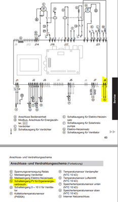

Danke für die Info. Vielleicht interessant für andere: habe einen workaround gefunden, indem ich ein shelly-Modul mit Temperatur-addon und Sensor verwende. Dieses zeigt mir dann die Ist-Temperatur an und kann über den potentialfreien PV-Eingang der 161er Steuerplatine die WP ein- und ausschalten. Entweder zeit- oder temperaturgesteuert. Kosten: ca 35,- EUR für die Hardware und etwas Zeit. Grüße, Automatix

Ich wüßte nicht, wie der PV Kontakt die WP ein- und ausschalten kann, wird da nicht nur die Temperaturobergrenze auf 65° erhöht?

Sorry für die späte Antwort: es gibt ein shelly "add-on", welches auf verschiedene kleine shellys paßt (
  • Shelly Plus 1
  • Shelly Plus 1PM
  • Shelly Plus 2PM
  • Shelly Plus i4
  • Shelly Plus i4 DC
und an welches Thermofühler mit unterschiedlichen Kabellängen verfügbar sind.
(Schließer der Shelly -potentialfreier Kontakt- an Anschluß J8)
Man kann dann im shelly-Menü  der app festlegen, bei welcher Temperatur und zu welcher Zeit sich der Kontakt schließen/öffnen soll. Hier in meinem Beispiel an einer anderen Heizung steuere ich die Zirkulation über das shelly, da die Kesselsteuerung sehr unflexibel ist und eigentlich immer zum falschen Zeitpunkt zirkuliert.  In unserem Beispiel: schließe ich den Kontakt ohne Limitierung, so als ob gerade PV-Leistung anliegt, heizt er bis 65°C. Definiere ich eine kleinere Wunschtemperatur oder Ausschlußzeiten, dann öffnet er bei dieser Temperatur und schaltet ab. Kostet nur ein paar Euro und macht den Umgang mit der WWP viel flexibler und transparenter (Temperaturverlauf, etc.)
