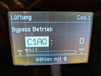

Hallo Knobbo,
deine Anlage hat in jedem Fall einen Bypass. Prüf einmal, wie der Parameter C1A0 eingestellt ist. Was die Anzeige betrifft, scheint hier etwas nicht in Ordnung zu sein. Prüf einmal, ob dies an der Regelung unter der Lüftungsübersicht in der Diagnose auch so angezeigt wird.

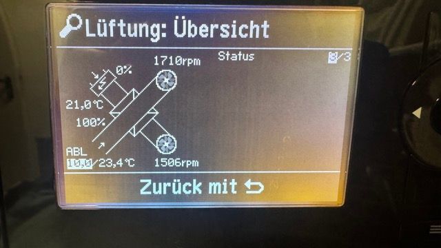

Hätte exakt dieselbe Frage und mir wird auch genau derselbe Wert bei Zu- und Abluft der Lüftungsanlage angezeigt.
Thomas
@Schubi90: Wird der Wert auch in der Regelung der Wärmepumpe angezeigt? Welches Lüftungsgerät hast du? Teil mir dazu bitte die Seriennummer deiner Anlage mit.
Danke fürs Feedback!
Am Gerät selbst werden angehängte Daten angezeigt.
Lüftungsanlage ist eine Vitovent 200-w, 7571124901189106

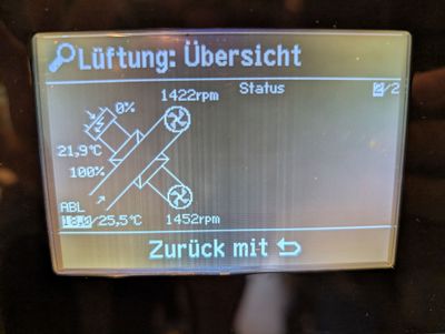

danke für deine Antwort. Bei mir sieht es ähnlich aus wie bei Thomas, siehe Bilder:
Der Bypass scheint also zu funktionieren, wenn ich das Übersichtsdiagramm richtig deute. Kann ich irgendwas tun, um die richtigen Daten in der App zu sehen?
Martin
Und wofür steht "Status: 2/2" oder "Status: 3/3" in der Übersicht? Die Bedeutung der anderen Elemente kann ich mir erschließen.
