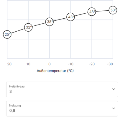

Damit kannst du grob rechnen, was auf dich zukommt. Voraussetzung natürlich, dass die Wärmepumpe mit geringer Vorlauftemperatur gut läuft. Deine Heizkurve scheint mir etwas hoch. Meine Heizkurve sieht so aus:

Neigung 1,2 ist der Viessmann Standard Wert, da hat der Heizungsbauer gar nichts eingestellt.
Die 49 Grad Vorlauf bei 0 Grad hab ich höchstens bei -30 Grad außen.
Da wird viel zu viel Energie verschwendet. Geld womöglich auch.
Nachdem ich dieses Jahr die Fenster nachgestellt habe fahre ich aktuell mit 0,4/4.
