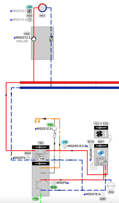

Hier die Hydraulikschema:

Wie das System hier arbeitet, bzw. wie ich das bisher verstanden habe, ist eigentlich komplett an dem vorbei, wie es eigentlich regelungstechnisch bei einem WP System vorgesehen ist, bzw. wie ein WP System eigentlich betrieben werden sollte.
1) Die WP sollte immer das eine "führende" Heizungssystem sein, und nicht wie hier der Holzkamin, oder etwa sogar zwei voneinander getrennte "führende" Systeme.
2) Wenn mit nur einer Mischer/Pumpengruppe gearbeitet wird, so sind die HK Pumpe, der Mischer, und der VL Sensor an die WP Regelung anzuschließen.
3) 7000: ist hierzu dann auf 4 zu stellen, der zuständige Heizkreis ist dann der HK2
Nur so bekommt der WP-Regler erstens laufend das notwendige richtige "Feedback" vom Heizkreis, und kann die VL Temperatur des Heizkreises, sowie die dazugehörende VL Temperatur des Sekundärkreises auf die korrekten Temperaturen lt. Heizkurve, und somit die Verdichterleistung einregeln.
Der nächste Punkt, am 1000L Puffer könnte der RL zur WP (aus Sicht der WP) besser angeschlossen sein, das könnte dann - nur so als Beispiel so aussehen:
Auf diese Weise wird zwar die WP etwas länger - parallel zum Holzkamin laufen, jedoch könnte die WP  - falls notwendig die kompletten 1000L als Heizungspuffer verwenden. (zusätzliche Reduzierung der Takte in der Übergangszeit).  Wenn die 350L des oberen Bereiches jedoch als WP-Puffer genügen, und ein höheres Takten zu Gunsten der früheren Abschaltung der WP in Kauf genommen werden, ist es so ok.
Es gäbe auch noch die Möglichkeit, 2 Rückläufe zur WP am Speicher zu installieren, welche man zb. händisch oder automatisch über ein 3-Wege Ventil je nach Bedarf umschalten könnte.....nur so als Idee....😉
Das Hauptproblem ist hier, wie das Ganze elektrisch, und regelungstechnisch angeschlossen ist. Wird das Ganze so angeschlossen, das die WP und nicht der Holzkamin sozusagen der "Master" die komplette Regelung der Heizungsanlage in der Hand hat, dann würde das Ganze in etwa so ablaufen:
Ist der Holzkamin nicht in betrieb, und der Heizkreis wird über die WP betrieben, so "kennt" die WP nun direkt die Temperaturen im VL Heizkreis, sowie im VL Sekundärkreis, und auch die tatsächliche RL Temperatur, die aus dem Heizkreis kommt. Nun kann die WP auch dahingehend ihre Leistung genau so hin modulieren, das die WP nurmehr genau jene Temperatur in den HK schickt, welche auch benötigt werden.....nicht mehr und auch nicht weniger....der 1000L bzw. 350L Puffer wird vom HK System somit nicht "gesehen". Und benötigt der HK nun mal weniger Energie, als die Minimalleistung der WP liefert, erst dann wird - und auch hier nur das "zu viel" an Heizenergie im Puffer "zwischengelagert".
Und jetzt kommt der Holzkamin "ins Spiel":
zb. in den kalten Wintermonaten wird gerade nur über die WP - zb. mit aktuellen 70% Verdichterleistung in die Radiatoren geliefert, um das Haus auf der vorgesehenen Temperatur zu halten.
Nun wird der Holzkamin beheizt. Dadurch entsteht logischerweise ein Überschuss, welcher der Heizkreis jedoch gerade überhaupt nicht benötigt.
Dieser Überschuss wird im Puffer nun "eingelagert", dieser erwärmt sich.
Irgendwann ist im Puffer soviel Wärme eingeschichtet, das sich der RL zur WP beginnt zu erwärmen.
Durch die höhere RL Temperatur zur WP wird nun auch der VL im Sekundärkreis der WP wärmer als notwendig.
Dies wird nun vom WP Regler erkannt, und der Regler reduziert nun die Verdichterleistung so weit, bis die VL Temperatur im Sekundärkreis wieder zur VL-Temperatur im Heizkreis zusammenstimmt.
Liefert der Holzkamin jedoch soviel Energie das im Puffer die Abschalttemperatur der WP überschritten wird, beendet die WP ihre Zulieferung, und die Heizkreise werden nurmehr über den Holzkamin beheizt.
Liefert nun der Holzkamin irgendwann keine Energie mehr, kühlt der Puffer ab, bis die Einschalttemperatur der WP unterschritten wird, nun übernimmt wieder die WP die Energielieferung, und die Heizkreise werden nurmehr wieder nurmehr über die WP beheizt.
Wichtig ist hier auch ein Rückschlagventil zum Holzkamin. Ohne diesem Ventil heizt Du mit der WP über den Wärmetaucher des Holzkamins auf Grund der natürlichen Schwerkraftzirkulation sozusagen beim Schornstein hinaus, sobald dieser Holzkamin nicht in Betrieb ist.

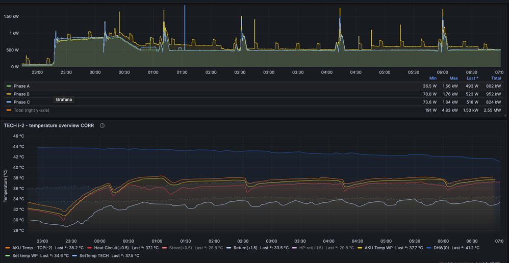

Da meine Anlage - vom Prinzip her - was dieses Thema betrifft annähernd ident aufgebaut ist, und eine 24/7 Datenaufzeichnung mitlaufen habe, anbei mal ein schnell daraus gebasteltes pdf wie die diesbezüglichen Temperaturverläufe hier bei meiner Anlage sind. Eventuell kannst hier dann etwas für Deine Anlage davon ableiten.
  • Sollwert in den Radiatorenkreis 45°C
  • Der Sekundär VL (Schwingt) durch die Abtauungsprozesse
  • Wenn ich von dieser aufgezeichneten Kurve (1) einen Durchschnittswert berechnen lasse, ist dieser 45,2°C
  • Durch das Schwingen des Sekundär VL, Schwingt auch die Temperatur im HK Puffer (jedoch auch hier eine Durchschnittstemperatur von 45,2°C
  • Und da hier der Mischer komplett geöffnet ist, Schwingt in der Folge auch der Heizkreis. (hier mit einer Durchschnittstemperatur von 42,9°C
Dieses "Gap" von 2K ist letztendlich für die tatsächlichen Raumtemperaturen absolut kein Problem, denn diese werden ohnehin dadurch  "kompensiert", indem man das Niveau der Heizkurve etwas höher einstellt.
Wenn man das Ganze nicht datentechnisch aufzeichnet, fällt dieser "Schönheitsfehler" nicht einmal auf, da ja nicht der lt. Heizkurve eingestellte Sollwert in °C ausschlaggebend ist, sondern letztendlich nur wichtig ist, das die Raumtemperatur AT-Unabhängig exakt auf der Temperatur gehalten wird, welche man möchte.
Das hat sogar einen Energieverbrauchstechnischen Vorteil:
Da sich somit der Ist-Wert des "heißeren Kreises" immer unter dem Sollwert befindet, ist sichergestellt, das der HK Mischer des "heißeren Kreises" immer zu 100% offen bleibt.
Wenn ich mir hingegen den Temperaturverlauf des "kälteren" FBH Kreises ansehe - hier ist der Mischer entsprechend weit geschlossen, das hier der Ist-Wert genau dem Sollwert folgt.
