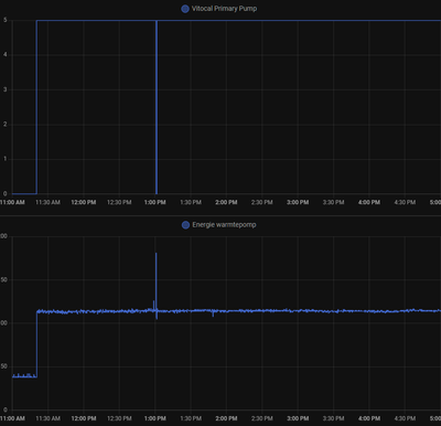

Bei meine 300-G lauft oftmal die Primärpump für einige stunden auf 5%. Das gibt ein Stromverbrauch von etwa 110W. Man kan das sehen im Diagnose display.

Wofür dient denn diese 5% primärpumpen Leistung? Warum sind das denn 110w, das scheint mir bei der Leistung viel zu hoch gegriffen.

Warum die Primärpumpe mit 5% lauft und ob die gemessene Stromverbrauch nur die Pumpe oder noch etwas bezieht, wiess ich nicht. Ich sehe nur das wen die Primärpumpe so ein paar Stunden an 5% lauft, dass dies der Stromverbrauch ist. Die Heizkreispumpe lauft auch.
