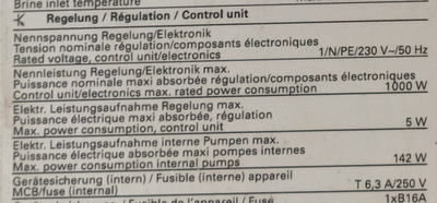

Im zugehörigen Datenblatt habe ich etwas von "Nennleistung Regelung/Elektronik 12W" gelesen. Das käme mir vernünftiger vor.

Was wäre denn ein zu erwartender Wert? Traut sich jemand einen Richtwert anzugeben? Die Angaben auf meinem Typenschild würden tatsächlich "weniger" vermuten lassen. Aber vielleicht interpretiere ich das auch falsch. Darum meine Frage nach der Standby-Leistungsaufnahme.
Die Nennleistung der Regelelektronik ist vermutlich pro Phase gerechnet, denn wenn die Warmwasserbereitung anspringt, fängt es bei 2000W an und endet bei 3000W. Das Graue ist der aktuelle Verbrauch. Ich vermute der Anstieg vor dem WW Betrieb sind die Pumpen für den Kreislauf. Da ist jedenfalls ein Sprung von 150W drin. Das würde etwa zur Angabe passen. Das Ende ist von der Kaffeemaschine überlagert.

Laut Datenblatt liegt die Nennleistung der Regelungselektronik bei 10 W.
https://static.viessmann.com/resources/technical_documents/DE/de/VDP/5441397VDP00003_1.pdf?#pagemode...
Danke. Ich will nicht nervig wirken. Die Zahl kenne ich. Aber ich bin nicht sicher, ob wir aneinander vorbei reden.
Ist die "Nennleistung Regelungselektronik" auch die zu erwartende "Leerlauf/Standby Leistungsaufnahme" (Sollwert) der Anlage, während sie "nichts" tut, also zumindest weder an einem Heizkreis eine Pumpe läuft noch der Kompressor? Etwa im Urlaubsbetrieb? Wenn es deutlich mehr ist, läuft zumindest noch ein  weiterer, unbekannter Verbraucher?
Für mich als User ist aktuell relevant, was aus der (nicht vorhandenen) Steckdose verbraucht wird, weniger, wie die einzelnen Teile im Datenblatt genannt werden. Insofern vermisse ich eine für interessierte Laien verständliche Benennung. Sonst würde ich hier nicht so penetrant nachfragen. 😳

Bei deinem Modell sollte es nur die Regelung sein. Hast du spaßeshalber einmal nur die 400V Sicherung des Verdichters herausgemacht und geschaut, ob dies Auswirkungen hat?
