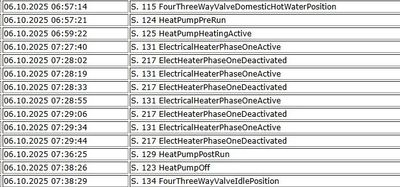

bei meiner Vitocal 250A habe ich den Parameter 2626.0 auf 0 eingestellt (maximale Leistung elektrische Zusatzheizung). Mit Software 2417 wurde der Heizstab dann auch tatsächlich nicht aktiviert (ist im Winter 24/25 so gelaufen), seit kurzem habe ich den Softwarestand 2509 und jetzt wird bei der Warmwasserbereitung im Komfortmodus der Heizstab mehrfach kurzzeitig aktiviert. Laut Ereignisprotokoll wird anscheinend nur eine Phase zugeschaltet (ca. 2kW Hub in der elektrischen Leistungsaufnahme, siehe Grafik).
Kann man auch bei der Software 2509 die Aktivierung des Heizstabes verhindern, ohne die Inbetriebnahme neu durchlaufen zu müssen?

Hallo Karl,
der dargestellte Zeitraum der elektrischen Leistung gehört zu einer Warmwasserbereitung. Die Messung erfolgt mit einem Zwischenzähler für Innen und Außengerät gemeinsam. Warmwassermodus ist Komfort, Sollwert 55°C, Hysterese ein 3K, Hystere aus 1K, keine erhöhte Trinkwasserhygiene.
Im Ereignisprotokoll steht auch drin, dass der Heizstab aktiviert wird (leider sind meine Zeitstempel hier ca. 9 min nacheilend).
Anscheinend hat sich das Verhalten gegenüber der älteren Software verändert. Fehlermeldungen hatte ich noch keine (weder bei Stand 2417 noch bei dem aktuellen Stand).
Es wäre natürlich schön, wenn man die Funktion "Heizstab ein/aus" einfach im Servicemenü ändern könnte, ohne den Inbetriebnahmeassistenten zu durchlaufen. Bei den aktuellen Temperaturen gibt es eigentlich keinen Grund für den Heizstab, und weitere Parameter, die das Verhalten beeinflussen habe ich nicht gefunden.
Gruß Matthias
