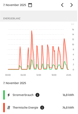

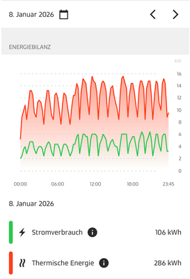

In den ersten Wochen war es so, dass die Anlage stündlich startet und sehr volatil gearbeitet hat:
Dann fiel die Umwälzpumpe vom Heizkreis 1 (Hk) aus - defekt. Neue Pumpe eingebaut. Eine Woche später - defekt. Es hat sich herausgestellt: Heizungswasser komplett schwarz und verdreckt, Magnetitabscheider erst nach der Pumpe verbaut. Also alles gespült, mit aufbereitetem Wasser aufgefüllt und Abscheider vor die Pumpe gesetzt.

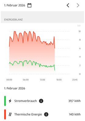

Dann lief die Anlage grundsätzlich wieder, dieses Mal ohne ständige Verdichterstarts, aber immernoch sehr unruhig:
Also nochmal alles vor Ort überprüfen lassen, Magnetitabscheider geleert, Filter Außengerät gereinigt, Einstellungen und Parameter kontrolliert etc. Dabei ist aufgefallen, dass sich der Filter des Außengeräts bereits nach 1-2 Tagen komplett mit grünen Splittern zusetzt.

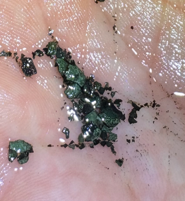

Hier ein Foto vom dem Dreck, den ich aus dem Filter/Sieb der ODU entnommen habe:
Offenbar lösen sich alte Ablagerungen. Das muss alles erst einmal raus.

Wenn Spülen und Reinigen nicht hilft, dann mal das 4/3-Wege Ventil in der IDU kontrollieren, ob es in die jeweils gewünschte Position fährt oder kurz davor stehen bleibt. Möglich wäre, dass dann die Wege nicht vollständig offen sind und die Widerstände zu hoch.
Wenn es dumm gelaufen ist, dann blockiert einer dieser grünen Splitter (grün = Kupferkorrosion) den Ventilfahrweg.

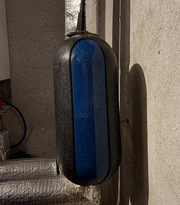

daß es für Fälle wie deinen (und meinen) einen Filter mit Magnetitabscheider mit gröberer Siebweite und ansonsten baugleich von/über Viessmann gibt, hat der Techniker nicht erwähnt?
Hatte auch das erste 3/4 Jahr Probleme mit dem Volumenstrom, seit Filtertausch ist dieser absolut konstant. Das Teil selbst kostet rund 150 € + Einbau, mein HB hat mir das auf Kulanz nachgerüstet. Natürlich muss der grobe Schmutz zuerst raus aus dem System, sofern jedoch der Filter in der ODU einigermaßen sauber bleibt nach der Reinigung, kann der neue Compactfilter die Lösung auch bei dir sein.
P.S.: Auf dem Foto fehlen die Isolierungsformteile, der Schlauch ist fürs Rückspülen, wurde jedoch nie mehr gebraucht seit Filtertausch.
