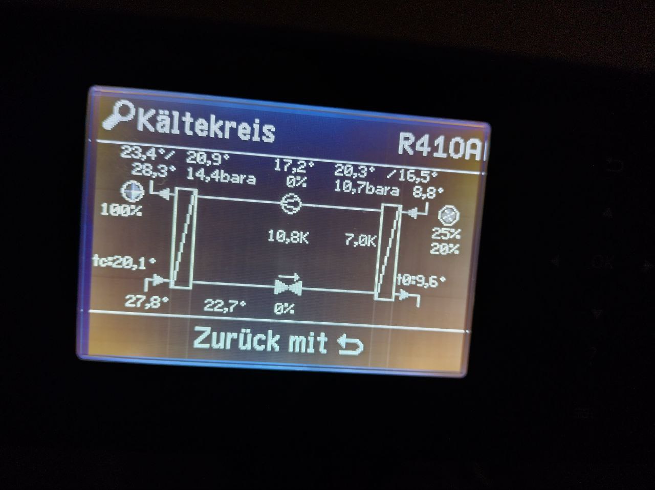

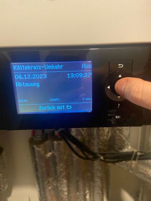

ich traute meinen Augen nicht! Schon mehrmals sind mir in der Vitocal 200-S merkwürdige Logeinträge aufgefallen. Nun habe ich es geschafft das Verhalten zu fotografieren:
Wenn die Bedingungen für eine "natürliche Abtauung" gegeben sind, kommt es häufig vor, dass wenn die Puffer-Temperatur so weit sinkt, dass die Einschaltschwelle erreicht der Verdichter startet und plötzlich eine Minute später der Verdichter wieder gestoppt wird und die natürliche Abtauung beginnt. Es gibt aber nichts abzutauen, weil die WP davor rund 45 Minuten pausiert hat bei einer AT von 10°C. Das ganze bewirkt natürlich dass die Puffertemperatur durch die +30min Zwangspause noch weiter sinkt und das Integral extrem ansteigt, wodurch sofort wieder ein Überschwingen der Temperatur provoziert wird.
Kann das jemand rational erklären? Ist das der Selbstzerstörungsmodus?
ps: Leider sieht man den Verdichterlauf nicht auf den Fotos aber die Abschaltung war bei ca. 45% Verdichterleistung.
