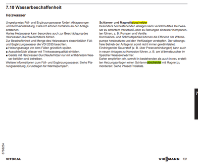

tippe "5788264 viessmann" bei Google ein.
Der große Puffer Speicher deine Anlage ist aus ST37 "Schwarzstahl" der kann zu korrodieren beginnen und die Rostpartikel setzen sich auf den Magneten der Pumpe ab.
Andere WP Hersteller verbauen die Magnetabscheider gleich direkt im Gehäuse der WP, damit so etwas nicht passiert.

wir empfehlen den Einbau, so wie es Michael auch schon mitgeteilt hat. Es ist aber nicht verpflichtend, da dies vom angeschlossenen hydraulischen System abhängig ist.
