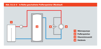

Meine Vitocal 200-s mit einem Vitocell 100-E 200l als Reihenspeicher im Rücklauf (zur Verringerung der Taktung) ist nun fertig installiert. Allerdings ist mir aufgefallen, dass anders als in der Abbildung aus dem Viessmann Planungshandbuch der Rücklauf aus dem Heizkreis nicht oben am Speicher, sondern unten angeschlossen ist und das Rücklaufwasser nun von unten nach oben fließt und von dort in die WP. Also genau umgekehrt! Mein Heizungsbauer sagt, das ist egal. Stimmt das?
das Wasser wird da schneller durchgeschoben, als sich durch Konvektion einen nennenswerte Menge nach oben bewegt. Ich denke das ist zu vernachlässigen.
Lass dich nicht durch Frankys Kommentare verunsichern, der Reihenpuffer wird der Anlage besser tun als wenn du ihn als Weiche angeschlossen hättest.
Nach Fertigstellung muss du dich aber mit der korrekte Einstellung des ÜV beschäftigen.
Heizungsbauer stellen das meist sinnfrei ein.

In dem Fall ist es tatsächlich egal, da der Speicher ja offenbar keine zweite Wärmequelle hat.
Soll heissen, der Speicher hat oben wie unten etwa die gleiche Temperatur.

Meine Überlegung zu den vertauschten Anschlüssen: Wenn der Rücklauf unten rein und oben rausgeht, wird die WP wohl schneller warmes Wasser aus dem oberen Anschluss erhalten als umgekehrt und früher abschalten, was kontraproduktiv wäre, oder?
Danke, das klingt plausibel. Bei einem angenommenen Volumenstrom von zB 600 l/min würden die 200l des Speichers in 20 min durchgeschoben sein. Da wird also nur wenig Konvektion erfolgen. Außerdem ist mir grad eingefallen, dass sich der Effekt bei der Abkühlung in den Heizpausen (unten kühlerer Rücklauf - oben "Restwärme") ja in umgekehrter weise positiv auf den Wiedereinschaltpunkt auswirken würde. In Summe also wohl ein Null-Summen-Spiel. Bitte um Korrektur, falls ich falsch liege. Über das ÜV denkt mein Heizungsbauer genau so, deshalb hat er gleich gar keines eingebaut 🙂 Bei 8 meiner 10 Heizkörper sind die Thermostate abmontiert und der Durchlauf bei den meisten auf max. gestellt.
