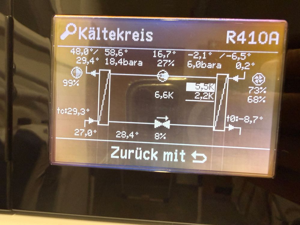

Das ist die aktuelle Anzeige:

Für den störungsfreien Betrieb sorgt deine Sekundärpumpe mit ihrem hohen Volumenstrom bei derzeit 99% Leistung, der zur Not über das Überströmventil abgeführt wird. Ob dieses tatsächlich benutzt wird kannst nur du sagen.
Entsprechend deiner vorhergehenden Informationen und den Symptomen die du beschreibst würde ich schließen, dass du mit einer dynamischen Leistung der Sekundärpumpe arbeitest. Die Arbeitsweise ist bei vielen neuen Pumpen nicht mehr einstellbar wird aber vermutlich über die folgenden Parameter gesteuert:
