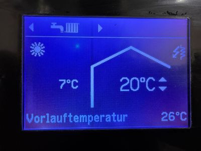

Hallo zusammen!
Am 07.04.2026 kam der Fehler „Wärmepumpe A9“. Die Heizung ging in Störung und seitdem haben wir weder Warmwasser noch Heizung. Daraufhin kam dann am 08.04.2026 mein lokaler Heizungsbauer (der auch die Wartung macht) und konnte leider nicht helfen. Der Viessmann Service wurde beauftragt und soll jetzt am 20.04.2026 kommen. Am 09.04.2026 kam dann zusätzlich der Fehler „Außeneinheit 0A“.
  • Hat jemand eine Idee, wie ich die Heizung bis zum 20.04.2026 provisorisch wieder ans Laufen bekomme?
  • Irgendjemand eine Empfehlung für eine fähigen Heizungsservice in Postleitzahlenbereich 57XXX?

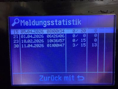

Die Erklärung für Fehler 30 finden Sie im Anhang. Um den Kompressor zu blockieren, setzen Sie die Parameter 5000 von 1 auf 0 und 5012 von 15 auf 0. Anschließend erfolgt die Heizung über einen elektrischen Durchlauferhitzer.

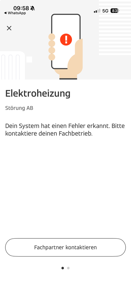

Heute kam dann der nächste Fehler "Elektroheizung Störung AB".Bildschirmfoto 2026-04-12 um 09.58.16-1.png
Irgend ein Tipp?
Hallo @Vitocall222S
Der Sicherheitstemperaturbegrenzer des Durchlauferhitzers hat wahrscheinlich ausgelöst. Setzen Sie den Sicherheitstemperaturbegrenzer des Durchlauferhitzers zurück und überprüfen Sie den Systemdruck sowie die Funktion der internen Pumpe.

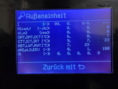

Ruf mal den laufenden Kältekreis ab - Foto.

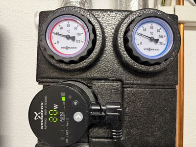

Danke. Ich hab den Knopf ein paar Sekunden lang gedrückt, dann kam ein brodelndes Geräusch (ähnlich Wasserkocher). Danach haben verschiedene Relais geklagt.
Die Zirkulationpumpe Fussbodenheizung läuft kontinuierlich. Beider Warmwasserpumpe passiert nichts. Warmwasser geht langsam zur Neige. Ich werde mal berichten, wie’s morgen aussieht.
@Vitocall222S
Das ist nicht der Kältekreis. Vorlauf/Rücklauf am Tauscher wäre interessant.
Unten und Mitte 3 Sekunden Drücken, dann Diagnose, dann Kältekreis.
Das "brodeln" kann Luft sein. Am Tauscher oben mal entlüften. Aber an sich sollte die Grundfos die Luft raus drücken, erhöh mal die Leistung auf Maximum.

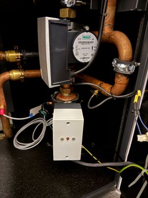

Die interne Pumpe (Sekundärpumpe) ist kaputt, d.h. die vom Heizstab erzeugte Hitze konnte nicht in den Puffer abgeführt werden und deshalb kam es zur Überhitzung (Fehler Kältekreis). Die neue Pumpe ist bestellt und soll morgen, spätesten übermorgen getauscht werden. Zusätzlich wurde empfohlen die Lüfter in der Ausseneinheit zu tauschen (die waren auch schon merklich laut), da stand wohl der Lagerschaden bevor (hatte ich auch schon am Schirm, die Lager hatte ich schon besorgt, werde ich jetzt an den alten Lüftern wechseln). Danke für Eure Hilfe!
