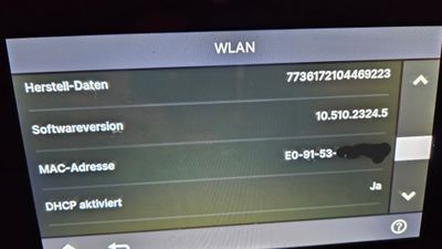

laut unserem System ist die Anlage aktuell nicht zur Nutzung der ViCare App registriert und sollte sich in der App hinzufügen lassen.

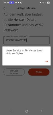

Hallo Chris,
ich habs soeben versucht.
Da kam die Fehlermeldung in der App.
Komischerweise ist beim Qr Code eine andere Nummer hinterlegt.
Liebe Grüße
Hallo LucaT31,
was meinst du mit "andere Nummer beim QR Code scannen"?
Steht auf dem QR Code Sticker eine andere Herstellnummer als die 7736172104469223?
Versuchst du die Registrierung auf den selben Account, den du auch hier in der Community nutzt? (lu********ne@gmail.com)
Hallo Chris,
ja. Dort steht eine andere Nummer. Nähmlich die
7736172061252227
Ja das ist meine E-mail.
Liebe Grüße
Hallo LucaT31,
danke für die Rückmeldung.
Ich habe dir den passenden QR Code nochmal per Mail zugeschickt, probiere bitte mal damit, die Anlage in der App hinzuzufügen.
