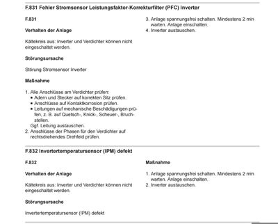

die von Viessmann beauftrage Firma MFM Müller sollte kommen um das Update durchzuführen, hat den Auftrag aber an einen Subunternehmer weitergegeben, deren Mitarbeiter heute hier war und offenbar ein falsches Update installiert hat. Seitdem läuft die Anlage nicht mehr. Angezeigt wird Fehler F. 831.

Ein Viessmann Techniker war heute hier und hat den Inverter getauscht und dazu noch einige gute Tipps zur Einstellung der Anlage gegeben. Danke dafür!
Die Sache ist erledigt und ich denke, die o. g. Firma zahlt den Einsatz.
