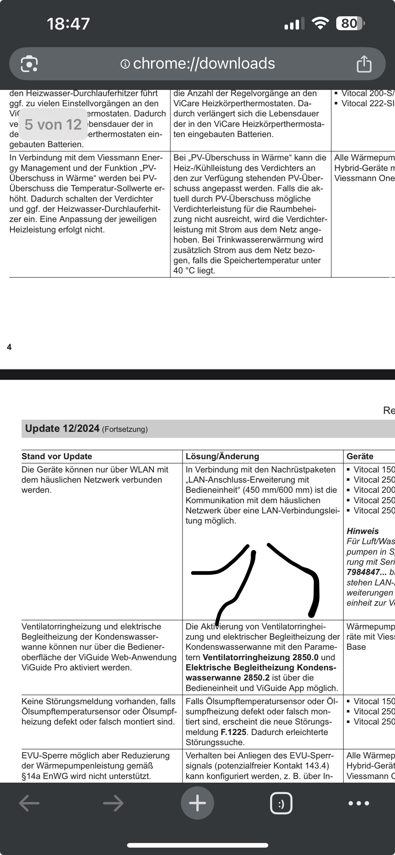

was hat es mit der LAN Geschichte auf sich ?
Ist es das hier?
https://www.loebbeshop.de/viessmann/zubehoer/lan-erweiterung-fuer-waermepumpen-vitocal-7984901/
Montageanleitung
https://www.loebbeshop.de/media/74614/file/static/pdf/viessmann/LAN-Erweiterung.pdf

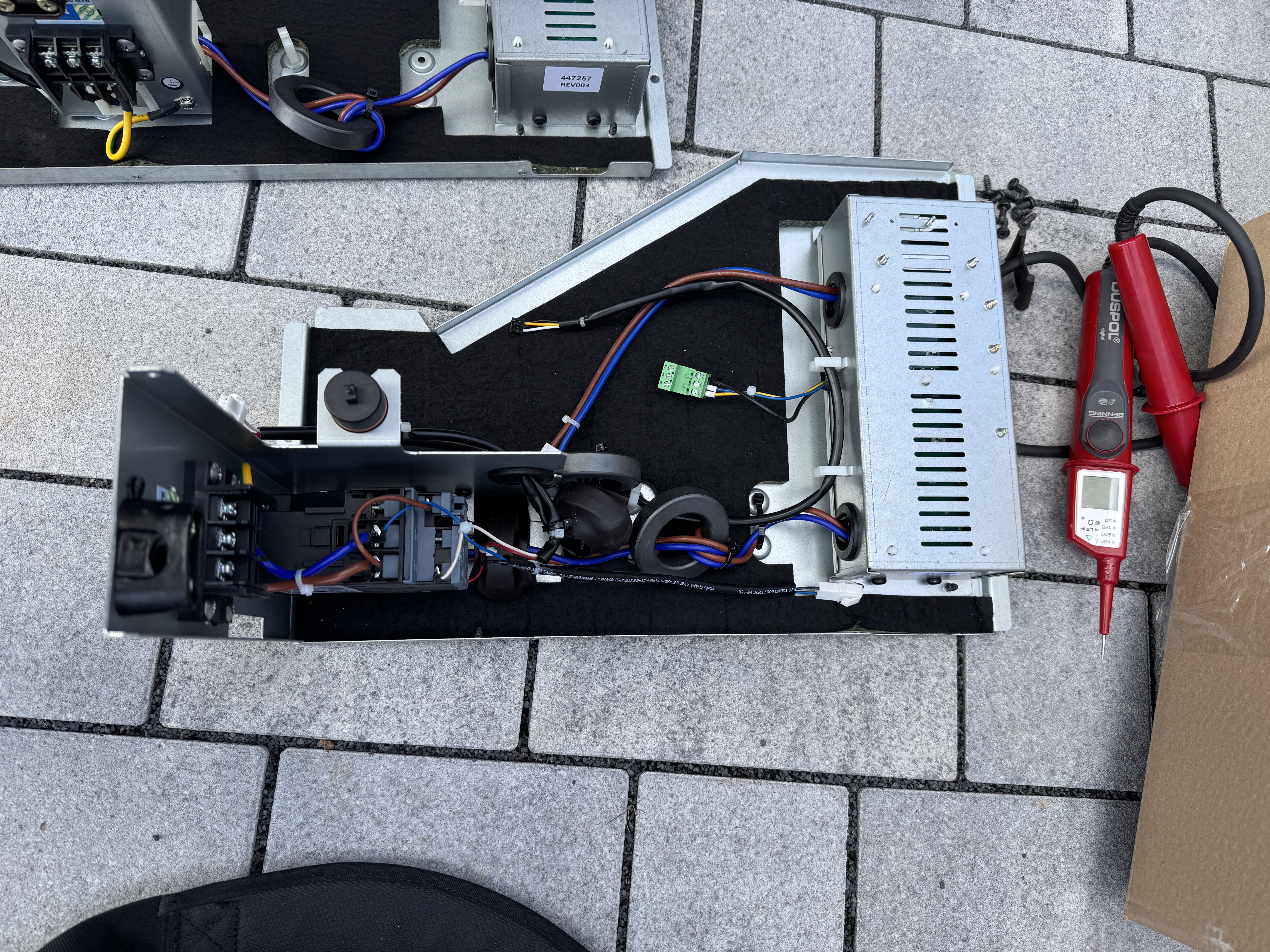

Hi,
anbei Fotos.
Es wird die Platine getauscht gegen eine mit Schütz. Ich habe es so verstanden das wenn der Netzbetreiber abriegeln muss die Wärmepumpe mit Platine ohne Schütz wohl Hops gehen würde.
Es werden zwei Software Updates auf die Ausseneinheit aufgespielt. Eins ohne Strom , eins mit Strom. Es kommt dann eine Fehlermeldung und dann schaltet er die Wärmepumpe komplett aus und danach wieder an. Dann sollte es passen. Er meinte ca. 1 Stunde die ganze Arbeit. Darf es aktuell überall in Deutschland machen und dann rüber nach Österreich.
