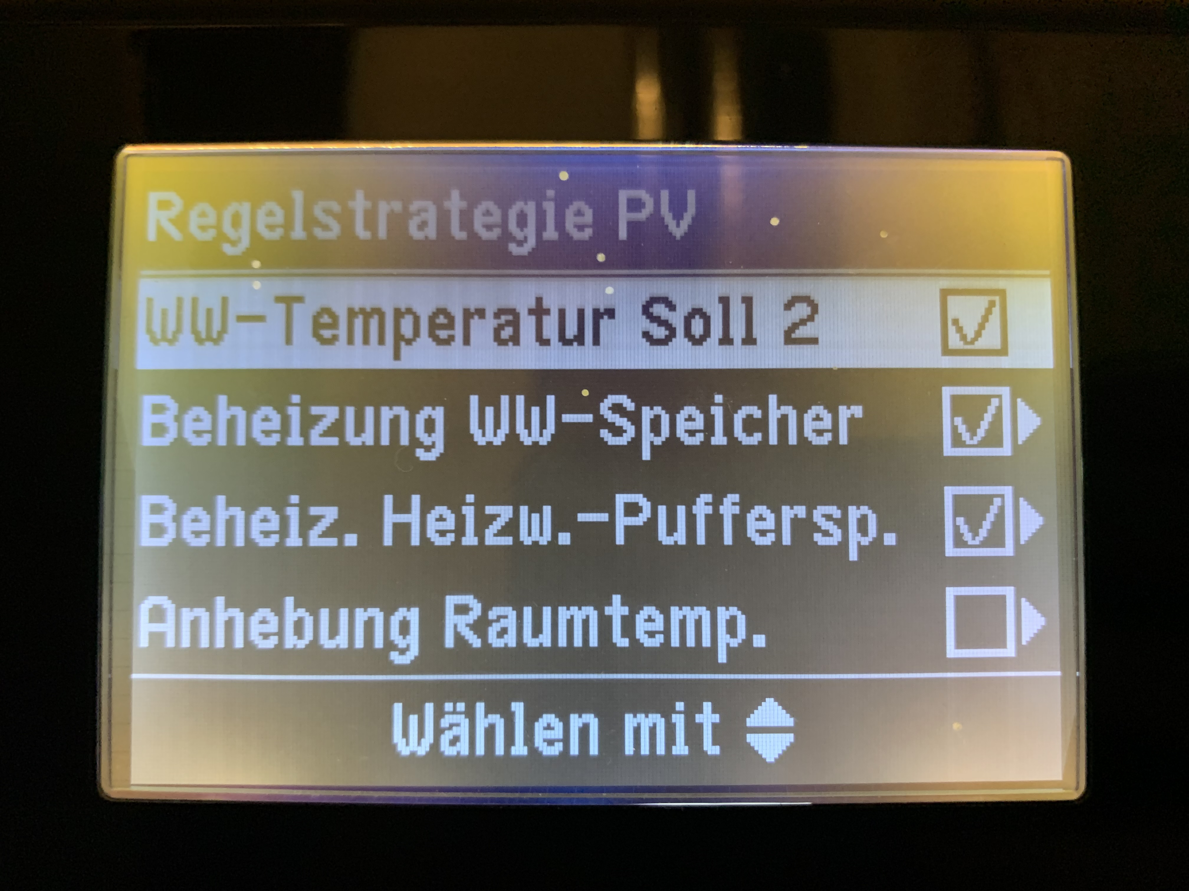

Ich wollte das gleiche umsetzen. Kurz Jein. Das Hygieneprogramm alias Warmwassersollwert 2 wird nur 1x pro Woche gestartet. Dann wartet es wieder 7 Tage und wird dann bei genügend PV-Überschuss erneut gestartet.
Du kannst stattdessen aber die Beheizung WW-Speicher nutzen. Dabei wird der Sollwert angehoben. Diese Funktion wird täglich bei PV-Überschuss ausgeführt. Wenn du einen Speicher für Heizwasser hast, kannst den auch tunen.

@rene-vm , warum hast du die Anhebung der Raumtemp nicht aktiv?
Im Estrich der FBH  kannst du im Schnitt das 10 fache an Energiespeichern als in so einem 200l Standardpuffer.

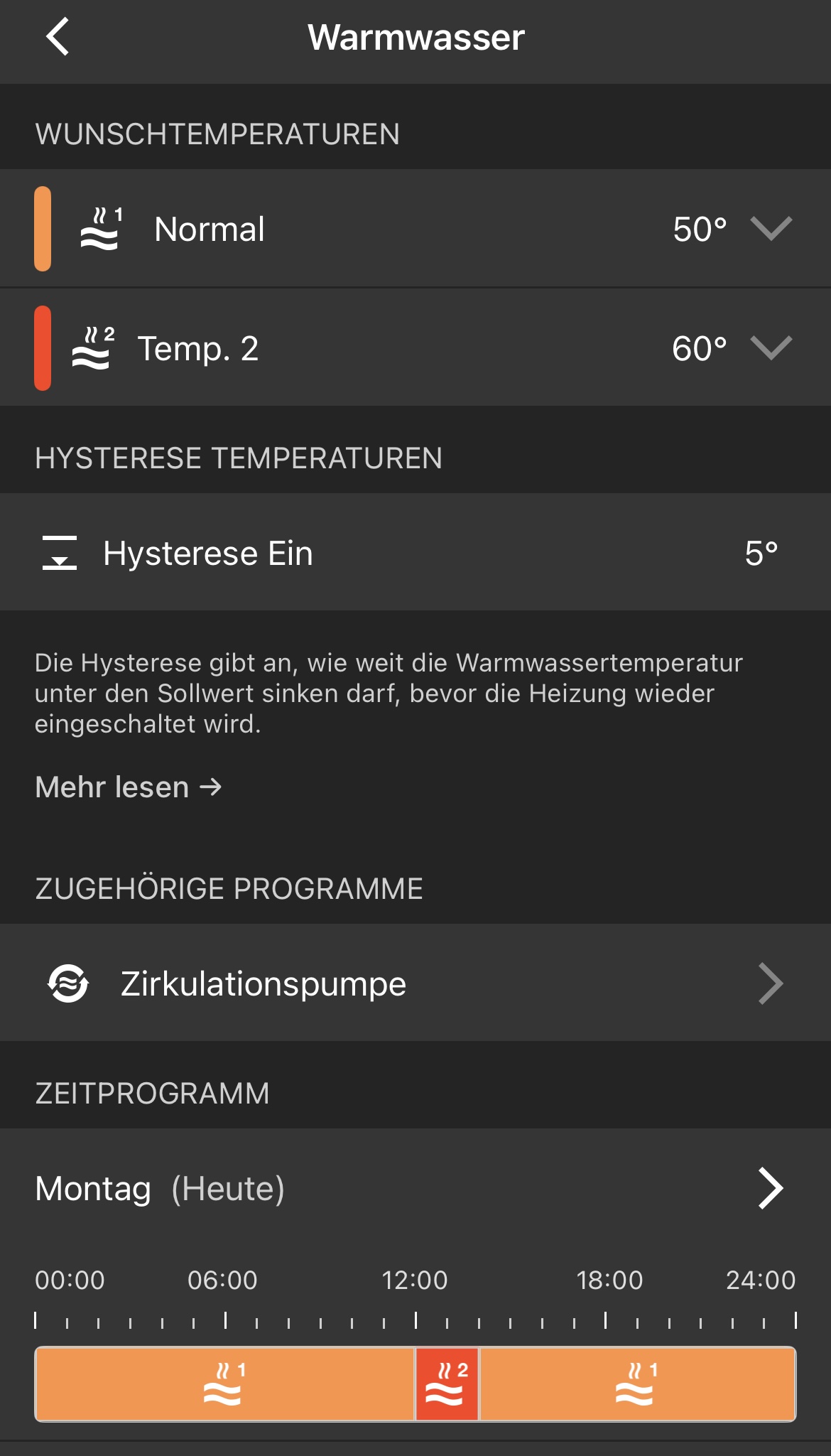

Wenn er WW-Temperatur Soll 2 per Zeitplan startet kann er das täglich machen und nicht nur einmal die Woche.
Aber Moritz will es ja nur machen, um nicht ins Netz einzuspeisen (also bei PV-Überschuss). Keine Zeitsteuerung kann dir sagen, wann die Sonne scheint, dass sagt mir nur eine Wetterstation mit Sonnensensor oder halt der Energiezähler im Schaltschrank! Du kannst nur mutmaßen, dass mittags sehr viel PV-Energie da ist. Klar, dann kannst du „Sollwert 2“ für 12-14 Uhr in der Zeiteinstellung vornehmen und den Rest mit „Normal“ vergeben. Ich hab’s mal in der Viessmann-App dargestellt. Wird zu 50-75 % funktionieren, je nachdem
wie groß die PV-Anlage ist.
