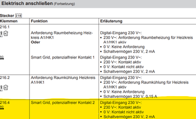

Nach Durchsicht verschiedener Unterlagen und Forenbeiträge gehe ich davon aus, dass die Vitocal über den Anschluss X3.1 die notwendige 230V Phase für die SG Ready Steuerung bereitstellt. Mein Verständnis ist, dass diese 230V Phase dann durch ein externes Gerät – in meinem Fall die Huawei EMMA – auf die eigentlichen SG Ready Eingänge geschaltet werden muss, um die entsprechenden Funktionen (z.B. Sollwerterhöhung) zu aktivieren. Ich vermute, diese Eingänge sind die, die in manchen Plänen als "Potenzialfreier Kontakt C" und "Potenzialfreier Kontakt D" oder in anderen Übersichten als Klemme 216.1 und 216.4 bezeichnet werden und laut Beschreibung auch 230V zur Aktivierung benötigen.

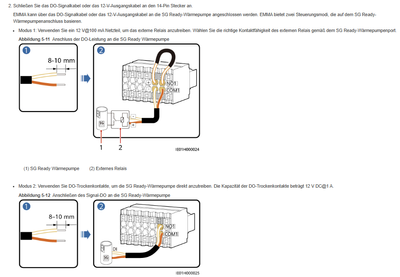

Die Huawei EMMA liefert die für SG Ready nötigen zwei potenzialfreien Schließerkontakte (NO1/COM1 und NO2/COM2). Allerdings steht im Datenblatt der EMMA, dass diese Kontakte nur für maximal 12V DC / 1A ausgelegt sind. Sie sind also nicht dafür geeignet, 230V zu schalten.
Meine Schlussfolgerung und Frage:
Daraus ergibt sich für mich folgende logische Schlussfolgerung: Da die EMMA die (von mir angenommenen) 230V von X3.1 nicht direkt auf die SG Ready Eingänge (C/D bzw. 216.1/216.4) schalten kann, muss ich zwei Koppelrelais verwenden. Die EMMA würde mit ihren NO/COM-Kontakten die Spulen der Relais ansteuern, und die Arbeitskontakte der Relais würden dann die 230V von X3.1 auf die Eingänge 216.1 bzw. 216.4 schalten.

richtig.
du kaufst dir ein oder 2 Eltako Relais, die mit 12V Spulenspannung funktionieren und 230V schalten können.
Die 12 V kannst du von deinem "Klingeltrafo" o.ä.  nehmen
