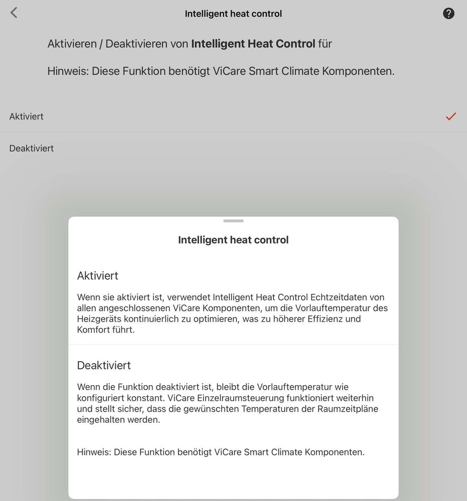

Nachfolgend einfach ein paar Screenshots mit Informationen:

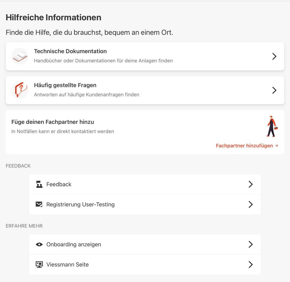

Wenn man in der ViCare App "Support" auswählt, gelangt man zu folgendem Bildschirm:

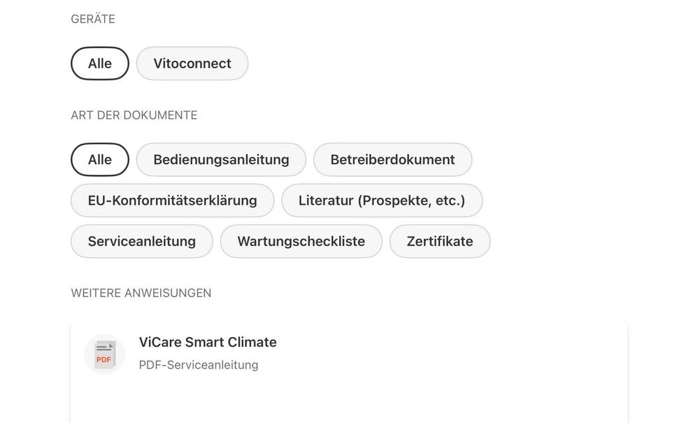

"Technische Dokumentationen" führt zu folgendem Bildschirm:

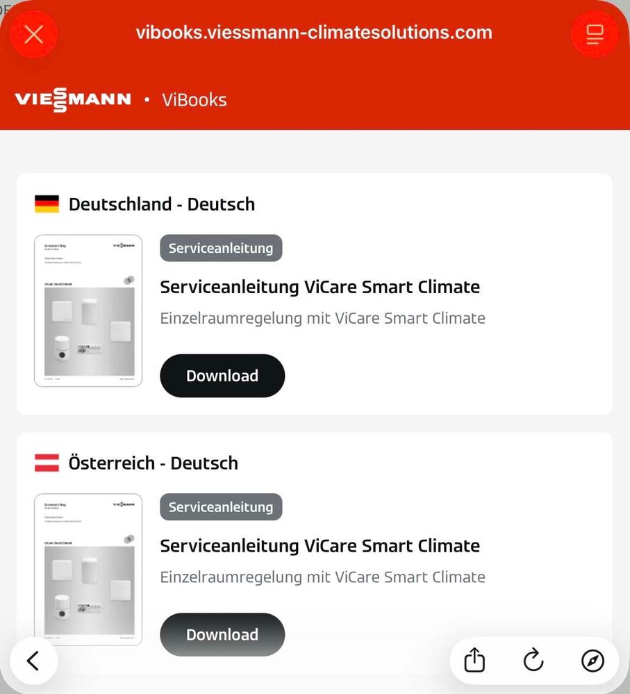

Die gezeigten Einstellungen führen zu "Vicare Smart Climate PDF-Serviceanleitung"

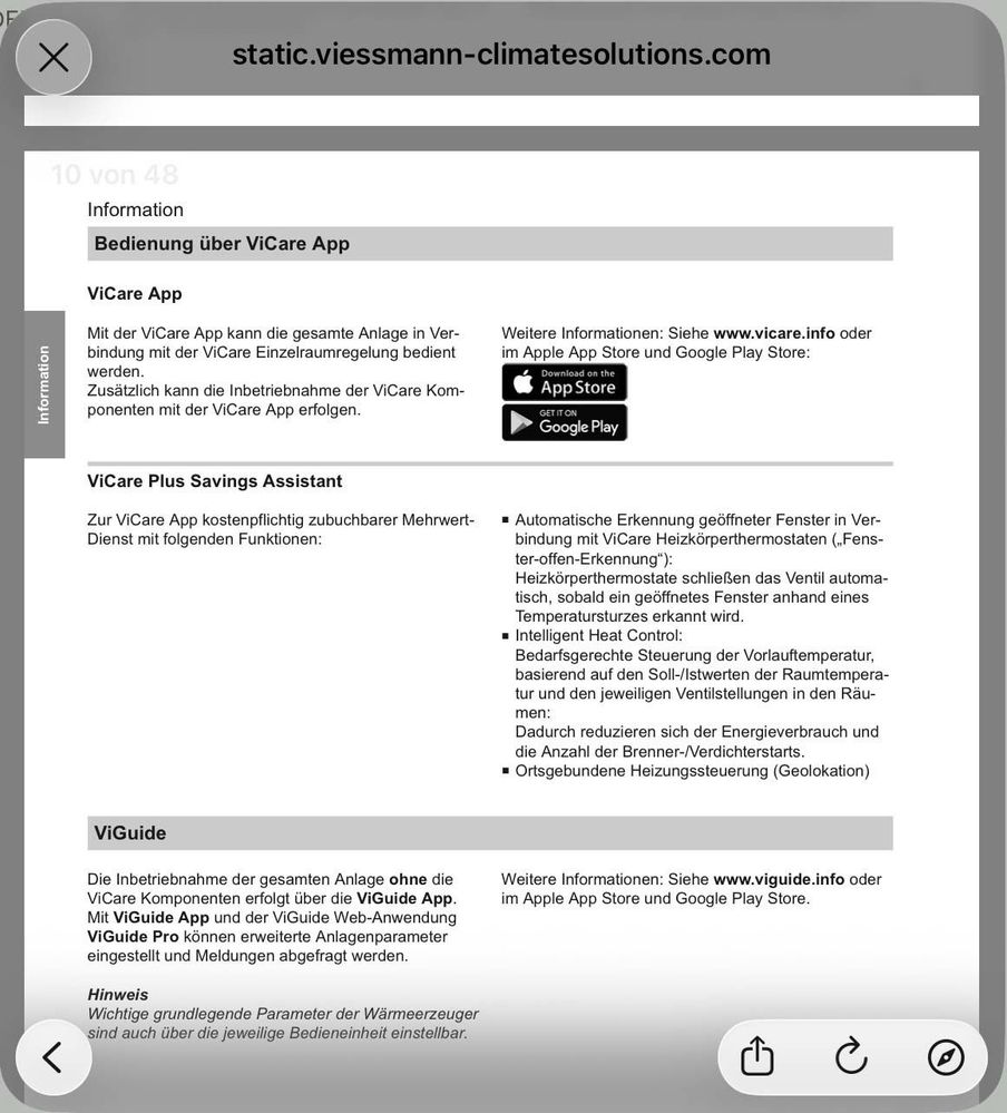

Wenn man diese downlowded und blättert, kommt man zu folgendem Text. Offentsichtlich ist die Intelligent Heat Control interessant. Wie sich die einstellen lässt, zeigt eine weitere Antwort.
Wenn man in der ViCare App unter "Einstellungen" die Option "Vicare Smart Climate" auswählt, gelangt man zu folgendem Bildschirm
D.h. dort lässt sich "ViCare Smart Climate" ein- bzw. ausstellen.

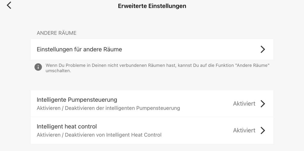

Interessant sind die drei Punkte in der rechten oberen Ecke "...". Wenn man diese anklickt, gelangt man zu folgendem Bildschirm.
D.h. hier lässt sich die "Intelligent heat control" aktivieren oder deaktivieren. Ein Klick auf den Pfeil nach rechts, führt zu folgendem Bildschirm. (Der Klick auf das Fragezeichen in der rechten oberen Ecke öffnet die Erläuterung.)

Unter den "Erweiterten Einstellungen" gibt es auch die Möglichkeit die "intelligente Pumpensteuerung" zu aktivieren bzw. deaktivieren.
Bei uns führt das tatsächlich dazu, dass die Heizkreislaufpumpe abgeschaltet wird, wenn alle Räume mit einer reduzierten Temperatur auskommen. (Komischer Weise findet allerdings irgendwann in der Nacht ein Wiedereinschalten statt, obwohl weiterhin eine reduzierte Temperatur ausreichen würde. Da sich die Leistung der Pumpe von sich aus reduziert, ist das aktuell jedoch kein Beinbruch.)
Lies die Antwort von 17:39

In der Anleitung wird ja auch auf den Saving Assitenten ( Optimierung der Vorlauftemperatur („Intelligent Heat Control“)) eingegangen. Danach müsste dieser die Vorlauftemperatur aus dem Vergleich Soll-Ist Raum und der Neidung berechnen. Woher jetzt allerdings der Wert für die Neigung kommt ist nicht beschrieben. Im Beispiel wurde 1,4 genommen, bei mir ist er unveränderbar bei 1,0. Hier liegt wohl das Problem?

@AKO55
Ups, die Antwort von 17:39 habe ich überlesen. Ich werde das ausschalten und gucken was passiert. Danke. 🙂

Mit aktivierter "Intelligent heat control" interessiert die Heizkurve bzw. Außentemperatur nicht mehr. In dem Fall erfolgt die Optimierung der Vorlauftemperatur auf Grundlage der Echtzeitdaten der ViCare Komponenten (Klimasensoren und Thermostatventile). (Das steht u.a. unter 17:39 und passiert auch.)
@AKO55
Ich habe die Funktion ausgeschalten und kann jetzt wieder die Heizkurve einstellen. .-)). Ich werdas verfolgen. Es erklärt aber nicht so richtig warum bei eingeschalteter Heat Control so eine falsche Heizkurve gewählt wird. Zumal es nirgendwo eine Abfrage zum Haus oder seiner Ausstatung gibt. Das ist dann nicht besonders intelligent. Aber danke nochmal für die Hilfe. Ich werde dann mal berichten, wie es sich eingepegelt hat.
