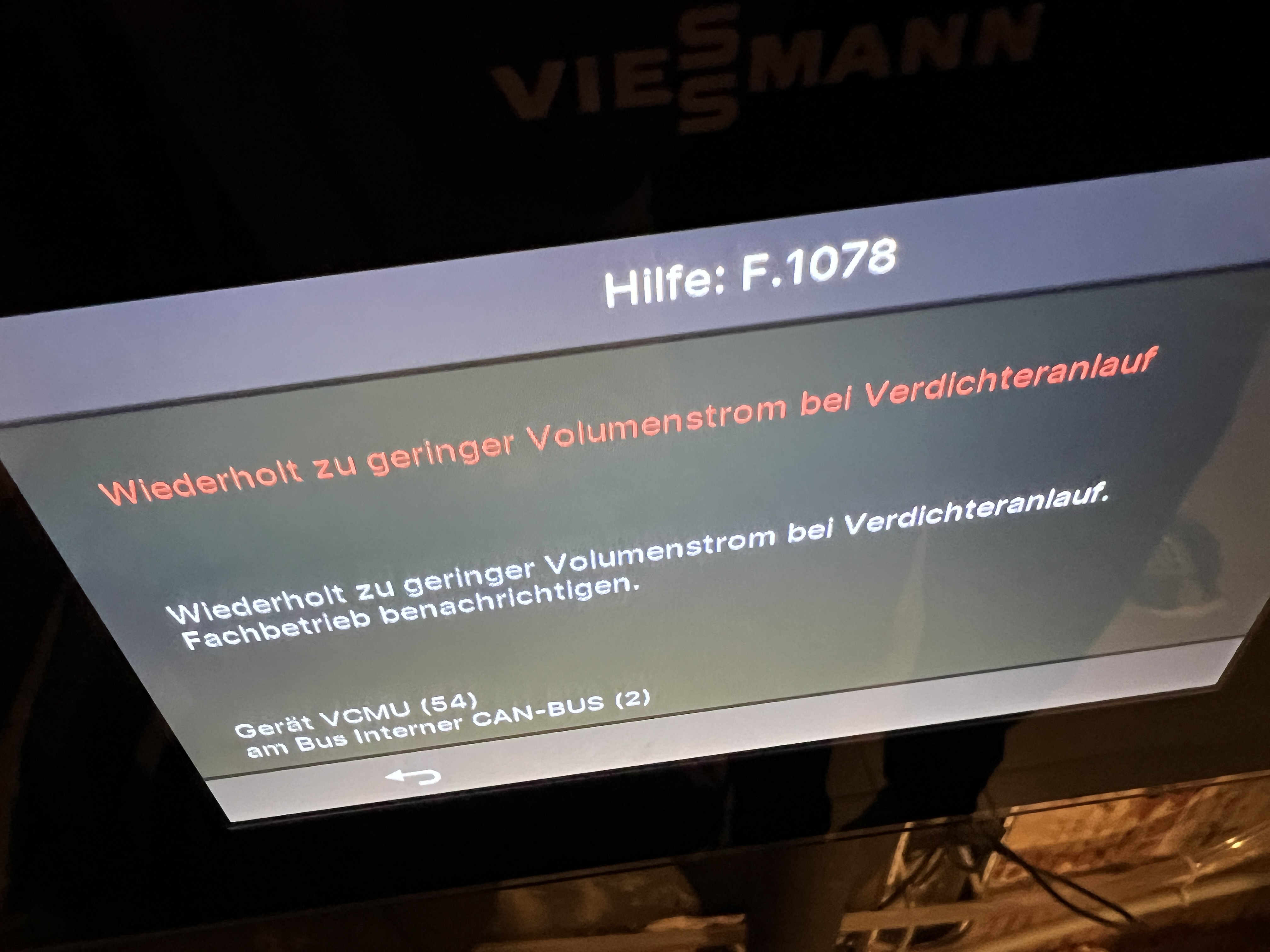

heute hat mich folgende Fehlermeldung begrüßt. Natürlich passiert sowas immer am Wochenende.
Kann ich da überhaupt was machen?
Oder muss der Heizung / Sanitär Mann ran?
Anscheinend kann ich über die ViCare App einen Notbetrieb aktivieren der aber anscheinend einen erhöhten Stromverbrauch zur Folge hat?
Würde es etwas bringen eventuell die ganze Anlage mal neu zu booten?

Störungsmeldung
Da steht doch der Hinweis. Zu geringer Volumenstrom. Die VC200 hat so viel ich weiß keinen Filter in der Außeneinheit (so wie die VC250) . Ist innen noch ein Filter verbaut und evtl. zu? Wenn du damit was anfangen kannst, dann schau mal da drauf und reinige den Filter. Oder hast du eventuell alle Termostatventile zugedreht?

Lass mich raten es ist kein Pufferspeicher vorhanden. Dreh die Termostatventile voll auf damit du den mindest Volumenstrom hin bekommst. ODU entriegeln, und dann möchte ich jede Wette eingehen das die Mühle wieder läuft.

Dreh doch bitte die Thermostate auf damit sie vollen Durchfluß haben und entriegel das Aussengerät. Die Anlage hat dir doch schon gesagt wo das Problem ist und du selber sagst das alle Ventile zu sind, wo soll die Anlage denn bitte den mindest Vilumenstrom her haben wenn alles zu ist
Alle Thermostate stehen nun auf Stufe 5
Und habe über die Inneneinheit nun Entriegeln gesagt für die ODU.
Abwarten
Update:
Das schaut gut aus !

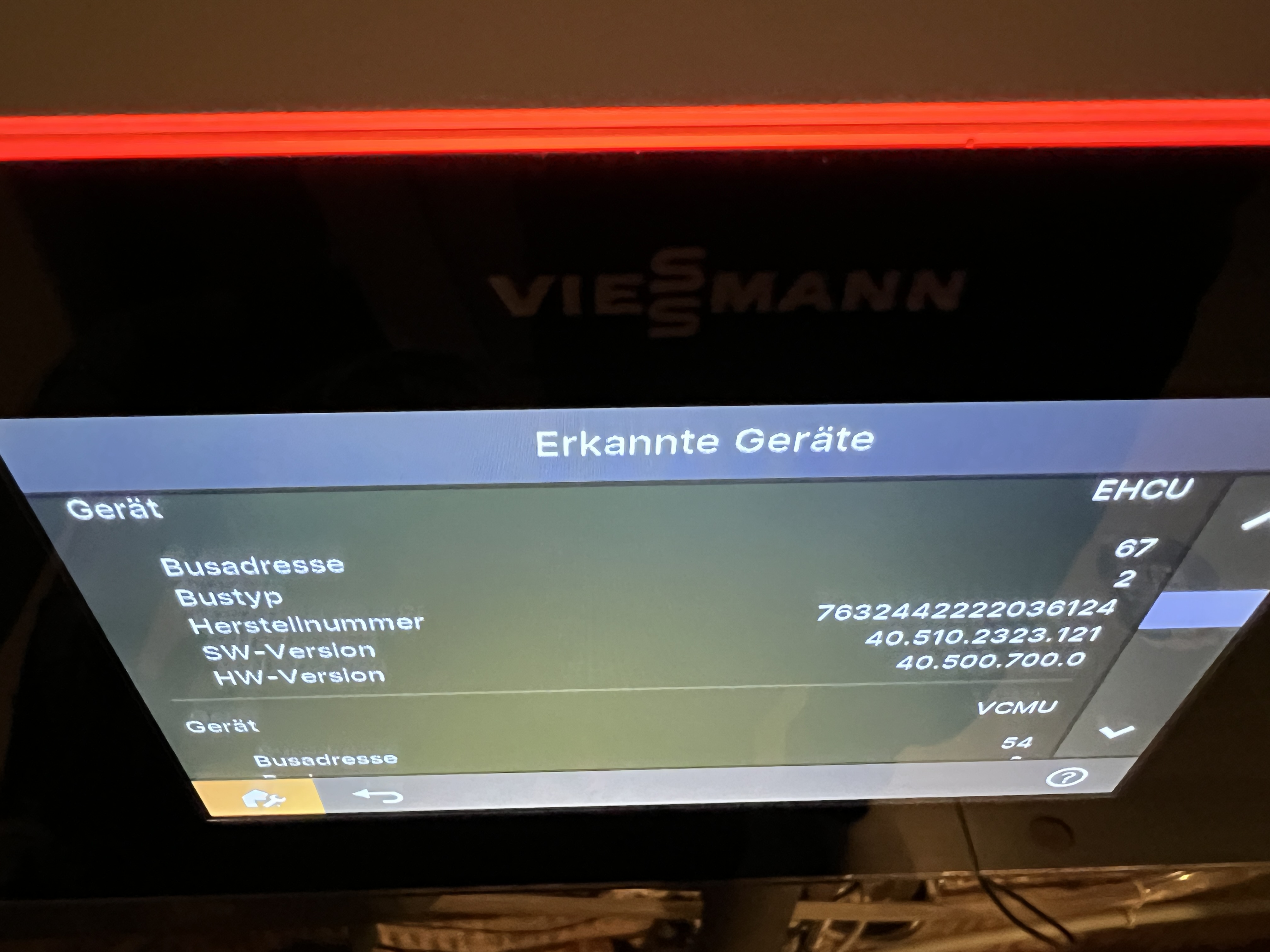

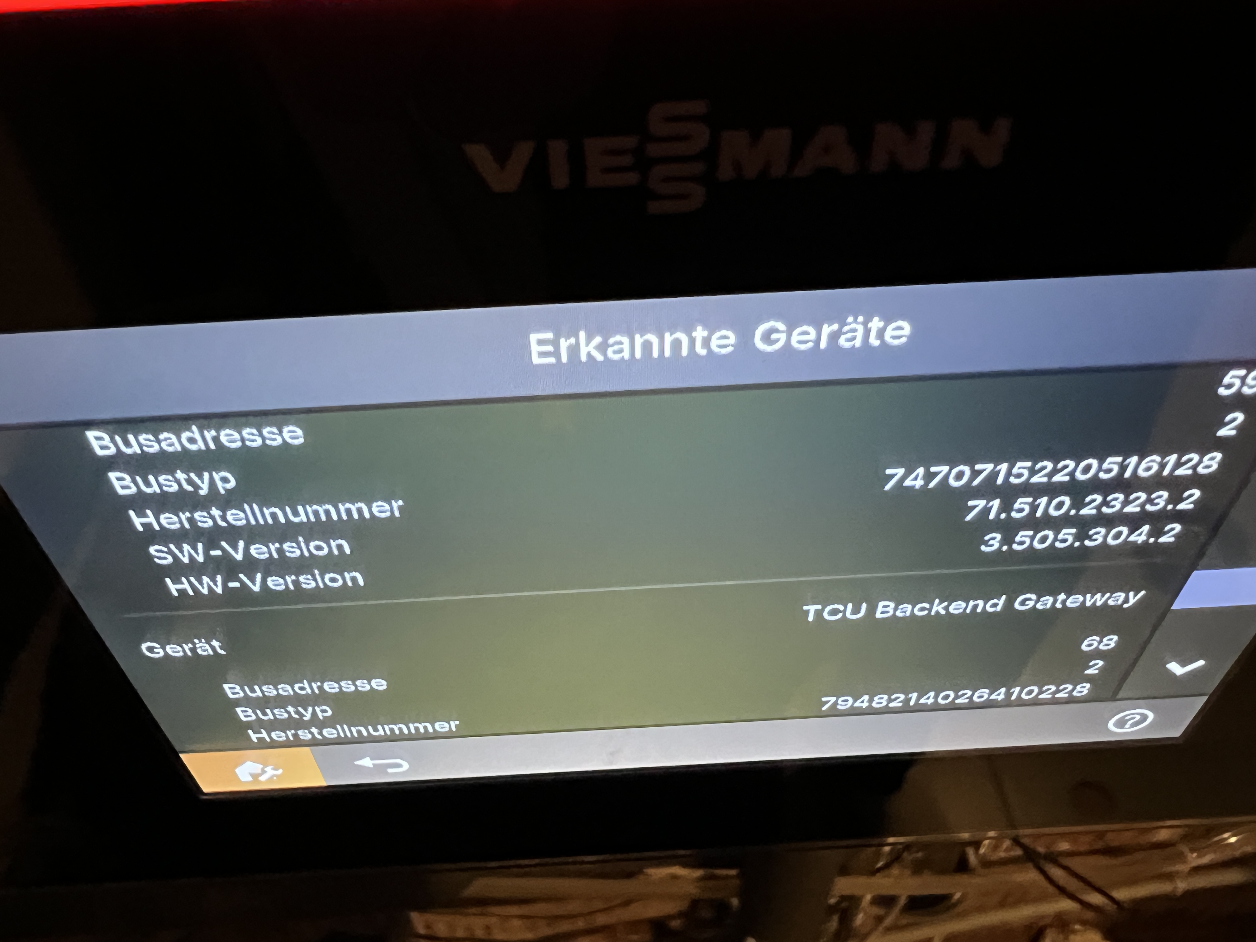

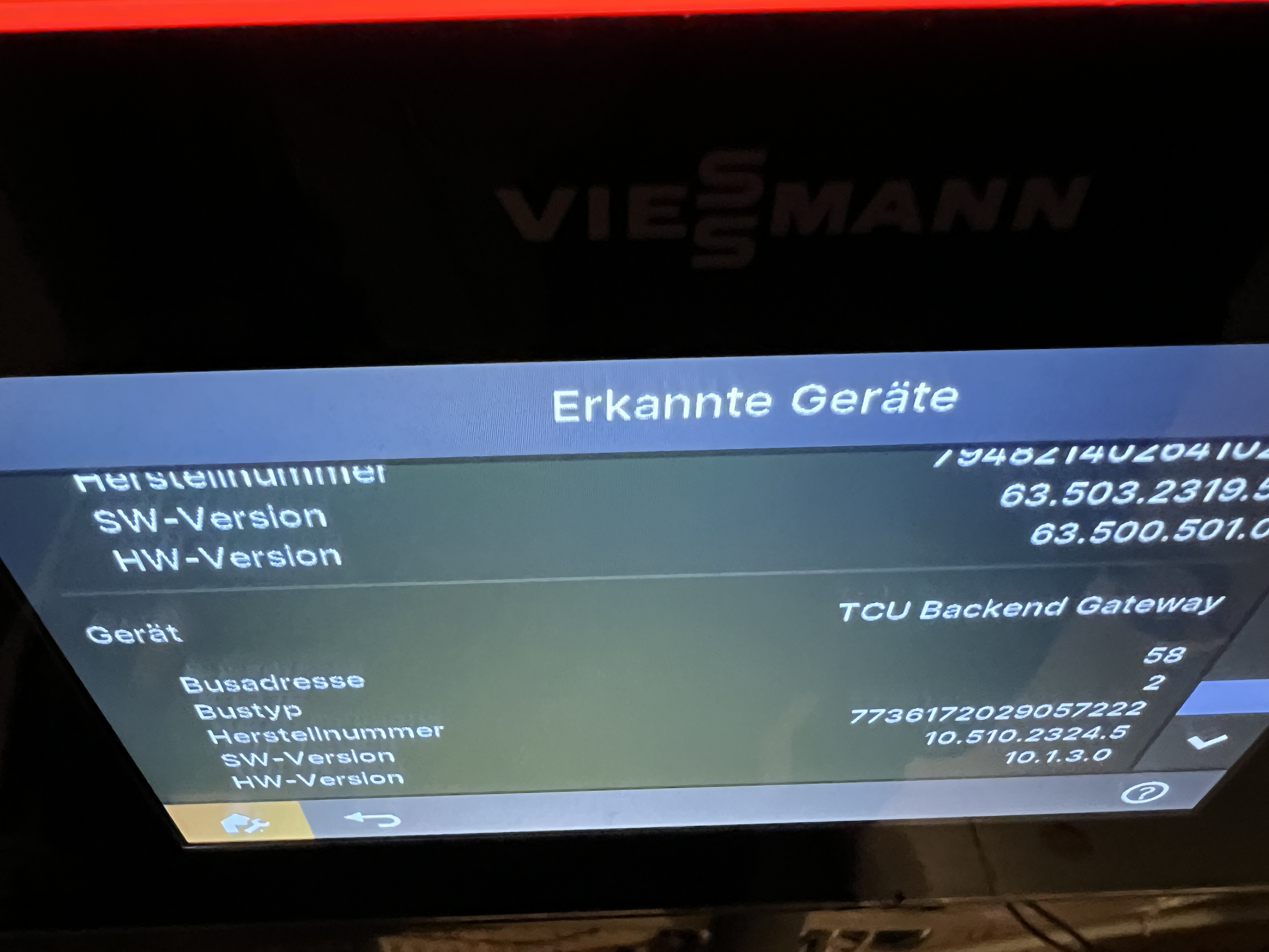

Nun solltest du den Volumenstrom etwas im Auge behalten. Sollte dieser, trotz voll geöffneten Ventilen anfangen zu springen also willkürlich rauf und runter gehen, wäre ein Software Update auf 2440 anzuraten. Dabei sollte dann auch die Volumenstrom Abfrage auf das Pumpensignal umgestellt werden. Du könntest jetzt einmal nachschauen welche Software momentan drauf ist. Dazu musst du ins Service Menü, das Passwort lautet Viservice und dann schaust du unter der Kachel Erkannte Geräte welche Software Version auf der HPMU ist. Desweiteren solltest du dich einmal über das korrekte Heizen mit einer Wärmepumpe informieren, sprich dich einmal damit auseinandersetzen wie die Heizkennlinie korrekt eingestellt wird. Dazu gibt es bei YouTube ein schönes Video. Einfach in die Suche Viessmann Heizkennlinie einstellen eingeben. Das wäre dann ein Trickfilm von ca 2min Länge der sehr gut erklärt was die Heizkennlinie ist und wie man diese einstellt
Software Update kann nur Viessmann oder Fachpartner einspielen oder?
soweit ich weiß kann ich mich nicht mal als Endkunde an die Viessmann Hotline wenden oder ?
Ja, das Update muß durch deinen Heizungsbauer beauftragt werden
