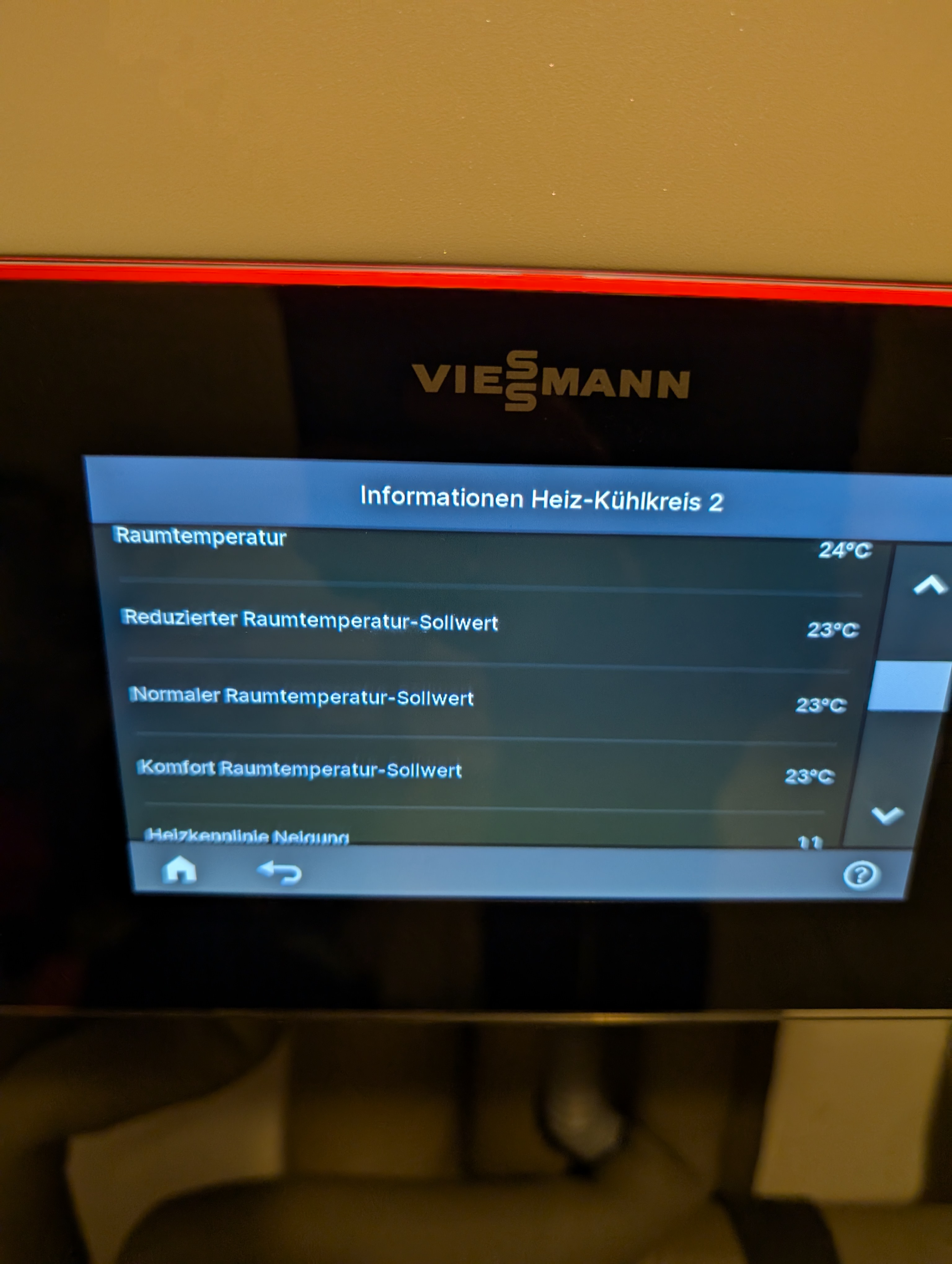

Hier das Bild nachdem ich das Kommunikationsmodul neu gestartet habe.

Dazu noch eine Frage zu den Screenshots:
Die 24,1°C auf dem ersten Screenshot stellen die Ist-Temperatur dar, die die Anlage und die Thermometer ja auch anzeigen.
Ist der zweite Screenshot direkt nach dem Neustart entstanden? Also ist die gemessene Ist-Temperatur wirklich nach dem Neustart fast 30°C wärmer? Oder hat es einen Moment gedauert, bis der Mischer aufgefahren war und auch die Thermometer 53°C angezeigt haben?

Direkt an der Anlage die Thermometer habe ich mir nach Neustart bislang nicht angesehen. Sobald ich das Kommunikationsmodul neu gestartet hatte, änderte sich in der ViCare App sofort die Heizvorlauf Temperatur und die Heizkörper werden sofort warm

Hier die Bilder vor- und nach Neustart 😞

Screenshots füge ich an.
