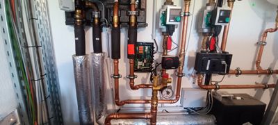

ich habe zu meiner Wärmepumpe das Natural Cooling (neue NC Box).
Jedoch bin ich mir nicht sicher ob die Anlage richtig kühlt .
Mir sind die hohen Temp-Werte im sekundärkreis nicht plausibel.
Vorlauftemp im Sekundärkreis 29 Grad . Raumsoll habe ich mal auf 15 Grad gesetzt um überhaupt zu sehen , dass die Kühlung anspringt.
Im Primärkreis ist zwischen eintritt und Austritt eine Delta von 0.5 K.
Welche Werte muss ich beachten ?
Welche Pumpen müssen laufen?
Die Anlage wurde von einem Viessmann Techniker abgenommen..somit geh ich davon aus dass die Verrohrung richtig ist .
Vielen danke und schöne Grüße
irgendetwas blockiert meine Kühlung sodass der Vorlauf sich bei 18 Grad nie, einpendelt. Aktuell sind's etwa 26 im Haus . Der VL meiner WP könnte bis auf 17 grad absinken laut Einstellung 7103,

Nein . Im gesamten Haus sind's im Schnitt 22 Grad . Ob nun die Kühlung an oder aus ist. Es bewegt sich nicht viel .
Gerade im Schlafzimmer hatte ich schon die Hoffnung die Temperatur unter 20 grad zu bringen. Die Umwälzpumpe läuft mit 12 W . Stellmotoren in den FBH Verteilern sind auch offen.
Wenn man in der NC Box auf den plattentauscher fässt, ist dieser auch sehr gut kalt .

Hi gwyn. Erstmal herzlichsten Dank für deine Hilfe. Ich werde mich dann gleich drüber machen . Soweit ich weiß, hab ich die nc Box der neuen Generation..
Meine Pumpe liegt außerhalb des "Styropors".

Die Primärseite vom Wärmetauscher ist schön kalt . Die Sekundärseite deutlich wärmer. Auch Kondensat ist auf der Primärseite vorhanden. Sekundär nicht
Die Anlage scheint über HK 2 zu laufen.
Ist das eine reine Software-Sache? Oder hat das was mit der Verrohrung zu tun
Jetzt zwischendurch kam nach der Änderung der Parameter der Fehler 80.
Hat sich quittieren lassen und läuft seitdem
