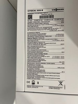

könnt ihr mir sagen, welche max. elektrische Leistungsaufnahme meine Wärmepumpe (siehe Bilder im Anhang) hat?
Ich frage vor dem Hintergrund der Leistungsregelung ab 1.1.2024 und stelle mir die Frage, ob das irgendwelche Auswirkungen auf meine Wärmepumpe hätte?

Da hatte ich auch schon geguckt, war mir allerdings nicht sicher, wie ich die Werte interpretieren muss.
Also muss ich einfach alle Werte in dem folgenden Feld addieren?
Würde für meinen Fall also bedeuten, dass die Wärmepumpe max. bei Einsatz des Heizstabs 4,5kw aus dem Netz zieht und somit bei einer möglichen Herunterregelung durch den Netzbetreiber auf max. 4,2kw ggf. Einschränkungen hätte, richtig?
Kann du sagen, wie diese Einschränkungen ggf. konkret aussehen würden (Wärmepumpe schaltet sich komplett ab, nur Heizen mit Heizstab nicht mehr möglich, …)?

meine Wärmepumpe (meines Wissens nach sowohl Außen- als auch Inneneinheit) hängen an einem separaten Zähler mit einem Wärmepumpentarif, der eine Unterbrechung des Stroms zulässt.
Ab 1.1.2024 kann die max. elektrische Leistung an dem Zähler auf 4,2kw heruntergeregelt (mehr Leistung „geht dann nicht mehr durch die Leitung) werden.
Die Frage ist jetzt, ob meine Wärmepumpe noch korrekt funktioniert oder welche Einschränkungen ich ggf. habe, wenn die max. zulässige bereitgestellte Leistung vom Netzbetreiber auf 4,2kw begrenzt wird?

Das mit der max. elektrischen Leistungsaufnahme habe ich aber richtig verstanden, oder?
Also:
- Inneneinheit: 1,01kW
- Ausseneinheit: 3,49kW
mfg speele123
