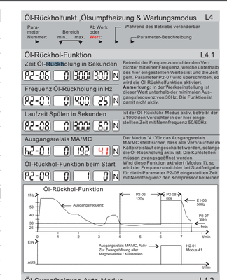

Hier aus dem Handbuch eines FU-Herstellers.
https://ped-deutschland.de/wp-content/uploads/2018/05/SF_V1000_IV_PED_9.0_D_A4_0318-1.pdf
Die Notwendigkeit zum Ölrückholen aus einem tiefen Teillast Zustand ist plausibel, aber warum sollte man einen solchen Teillastbetriebszustand überhaupt wählen, der nach 2..5 Minuten Laufzeit, jedes mal anschließend 1 Minute Volllast erfordert um das Öl zurückzuholen ?
